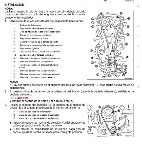

Distribucion Nissan Mr18de Tiida
Diagrama e instrucciones para una Distribucion Nissan Mr18de Tiida.

Comparto un poco de informacion de este motor
