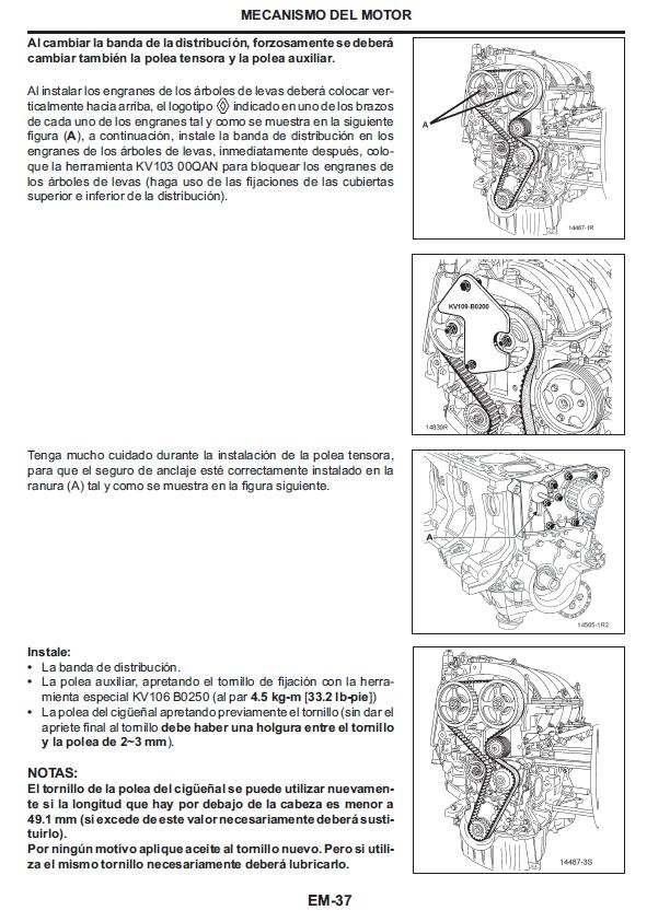

distribucion platina renault
    106,3 KB · Visitas: 691
OJO
de preferencia para aflojar la polea del cigueñal hay que meter una punta plana acerada entre los dientes de la cremayera porque si viene demasiado apretado el tornillo de la polea se puede llegar a barrer la banda de distribucion y causar daños al motor
en muchos casos la herramienta que se mete a un costado del monoblock no ayuda para esto.
esto es por la parte de abajo de la transmision.
