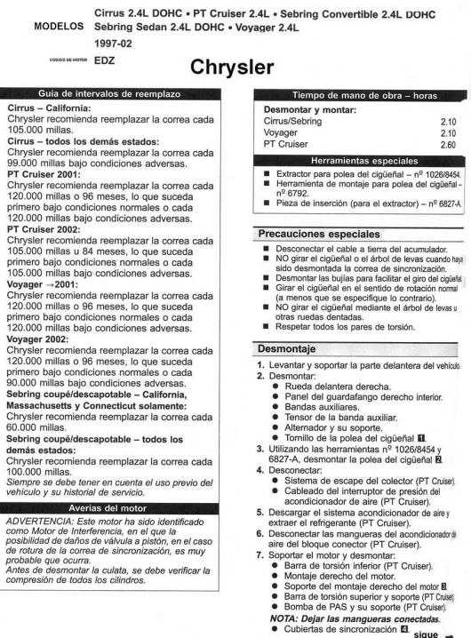

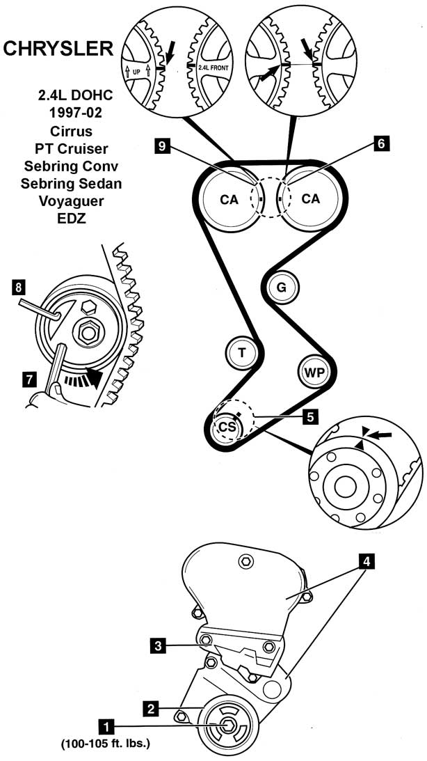

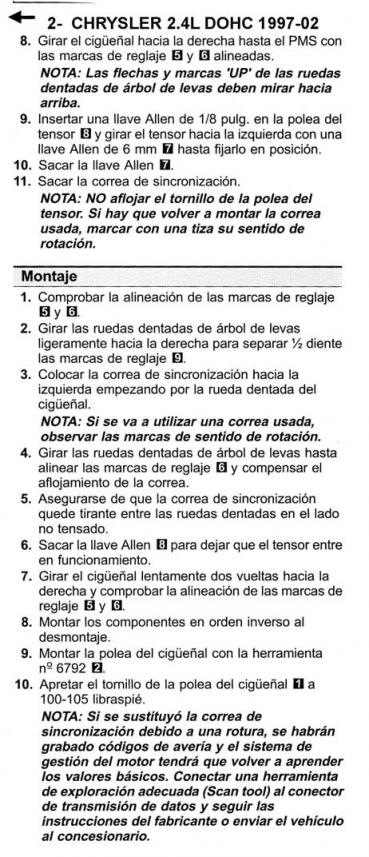

Q onda alguien m podra echar la mano con la distribucion de la pt 2002 con las marcas q tengo sincronice y al qerer girar con la matraca se atora
Alex
Equipo Automecanico.com
Te adjunto instrucciones y diagrama para poner a tiempo correa de sincronizacion Chrysler, sirve para modelos:
Cirrus 2.4L DOHC, Pt cruiser 2.4L DOHC, Sebring convertible 2.4L DOHC, Sebring Sedan 2.4L DOHC y Voyager 2.4L DOHC 1997/2002 cod motor EDZ
