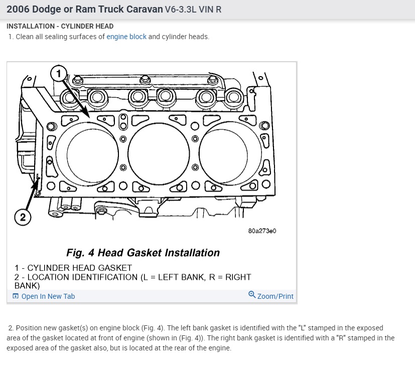

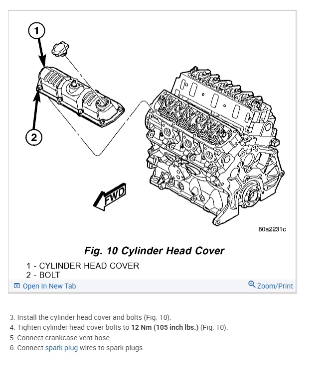

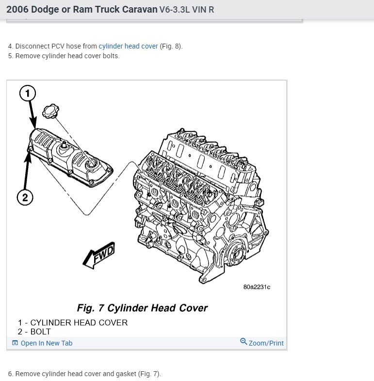

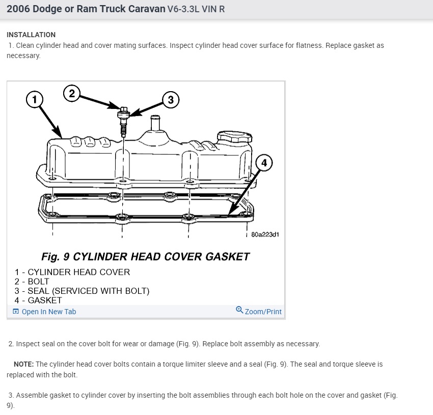

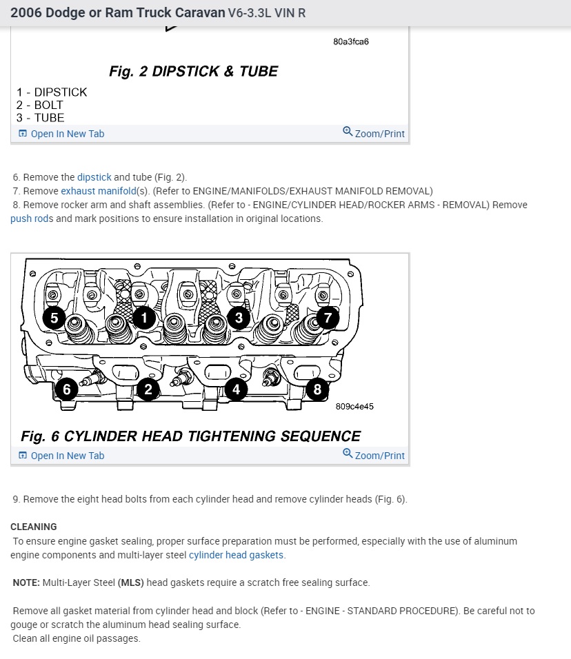

Dodge o Ram Caravan V6 3.3L VIN R 2006 - torques de cabeza, comparto mas informacion de apoyo
