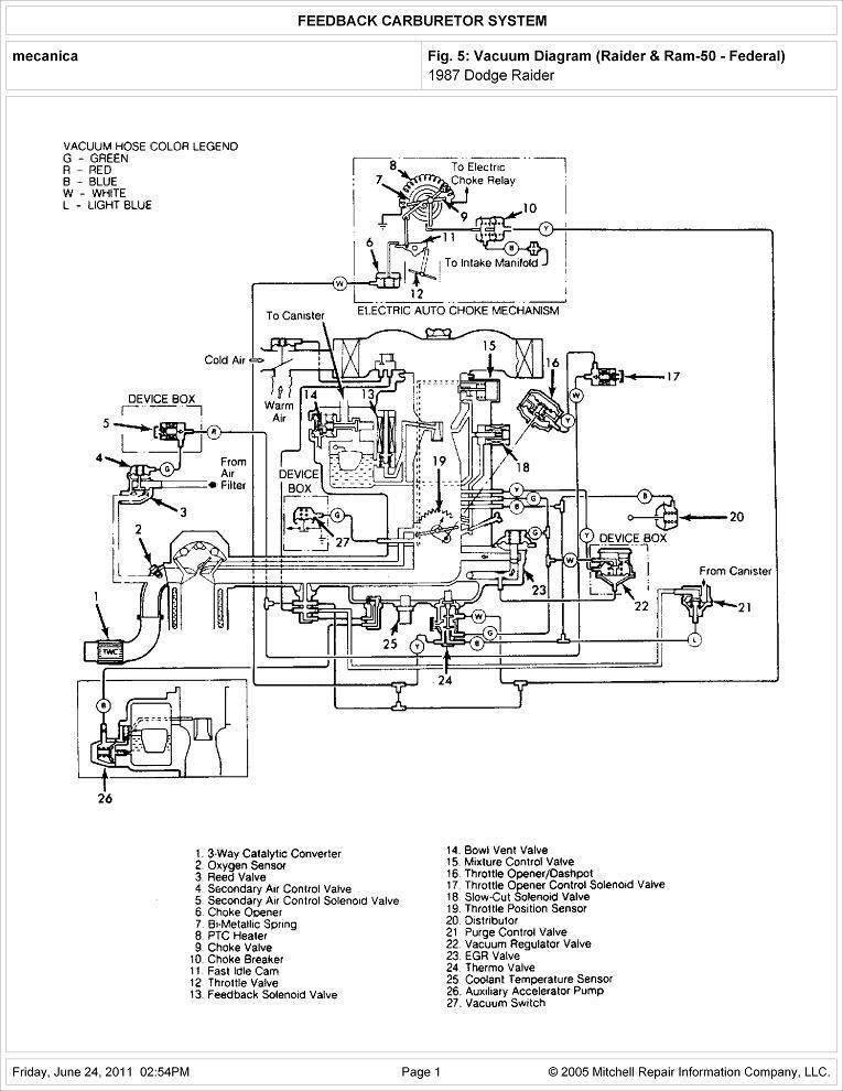

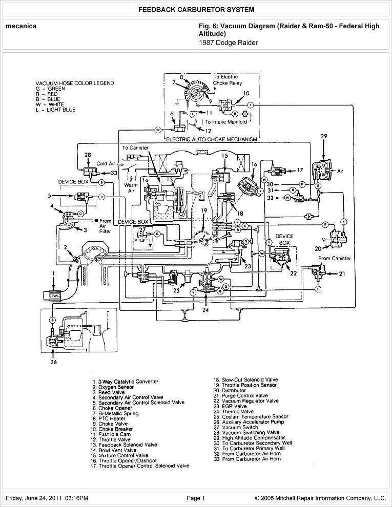

yo te recomiendo busques a alguien que sepa acerca de esos carburadores taizan son de control electronico y no son tan sencillos yo una vez trabaje uno de esos y la verdad me costo trabajo y me presumia como bueno para carburadores.
la neta para carburadores complicados no hay como los japoneses.

Gracias Huicho por la información, de hecho un amigo me dijo que eran difíciles esos carburadores, hasta me llegó a decir que mejor vendiera la camioneta, pero no me desanimó, a ver que pasa...
saludos
