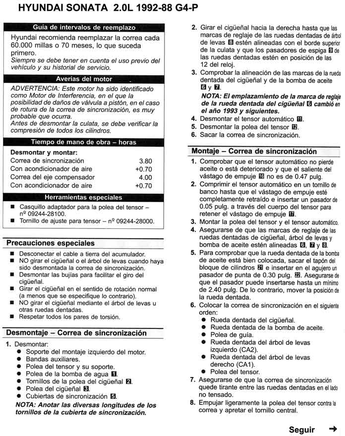

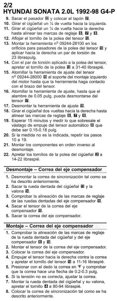

tengo un hiunday sonata 94 se le hizo trabajo en le motor pero tengo duda del atiempado ya ke no es parejo y al acelerar las vlavulas suenan mucho como deven ir las guias de los arboles ya ke ambas estan viendo en una direccion y tengo entendido ke deven verse entre si , es un motor 2.0 doch agradesco cualkier ayuda si alguien tiene diagrama macnifico gracias ..

Los archivos estan adjunto para Hyundai Sonata 2.0L 1992/1998 G4P
