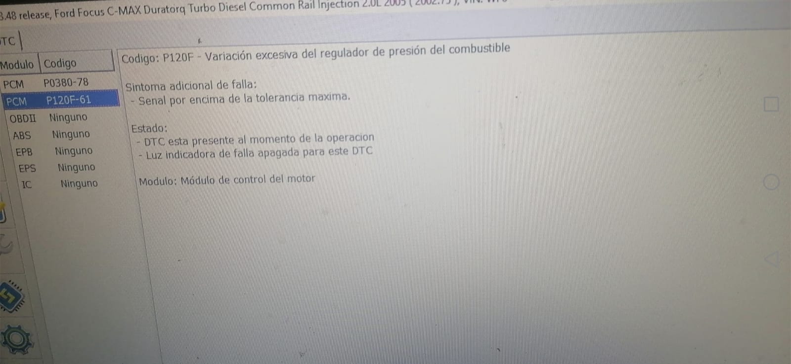

Le paso el FORSCAN y meda fallo P120F ( Regulador de presión de combustible - variación excesiva de la presión ).

Hola. Al final borro los DTC y el coche ha conseguido arrancar con dos intentonas.
Daba fallo P120F: Varación excesiva del regulador de presión del combustible. Señal por encima de la tolerancia máxima.
Además otro fallo de Calentador que no crep importante para esta avería, pero no soy mecánico.
Los dos fallos vuelven a salir.
Reinicio módulo PCM.
Arranco y lo he conducido 50 metros para dejarlo junto a la puerta del mecánico. No ha salido ningún DTC,pero no me fío solo he conducido unos metros.

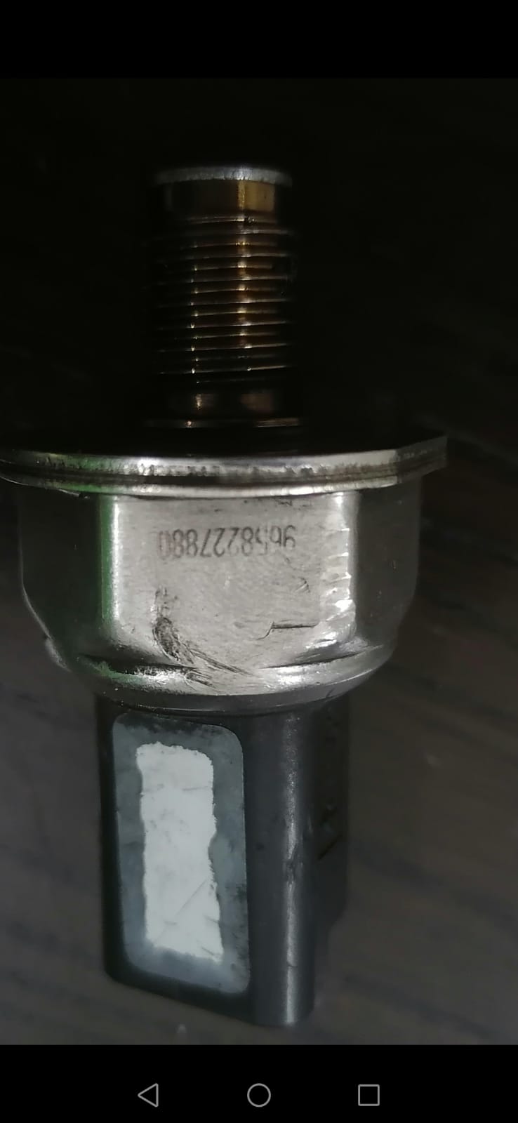

Por otro lado, además, el conector del sensor de presión de riel esta algo flojo pues se rompió la goma interior con la que viene. Unos de los dos se lo cargo o el mecanico de barrio o el de la Ford.
También recuerdo que cuando saqué el sensor de presión de riel este no llevaba las gomitas que suelen llevar. Además por su OEM no parace para 2.0 sino para 1.8
Adjunto imagenes de todo... Puede ser el sensor de presion del riel o bien la bomba de inyección...ire contando por si a alguien le sucede algo parecido
