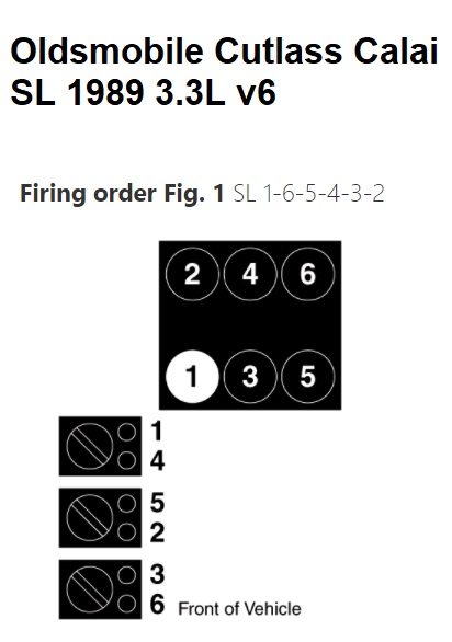

buenas compañeros , como verán soy nuevo por aquí, y me registre especialmente por una duda que tengo acerca de un diagrama del orden de Encendido de un motor 3.3L de un Oldsmovile cutlass 89 que esta en su pagina:
https://www.automecanico.com/auto2017/oe8791017.jpg
En esa imagen muestra que el 2 se conecta en el 4 y el 4 en el 2 , tengo entendido que cada cable va con su respectivo numero y creo que el esquema esta mal.
necesito resolver esta duda ya que mi auto necesita el cambio de bujias.
Gracias por su atención.
