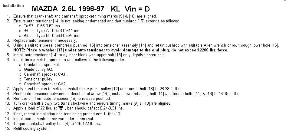

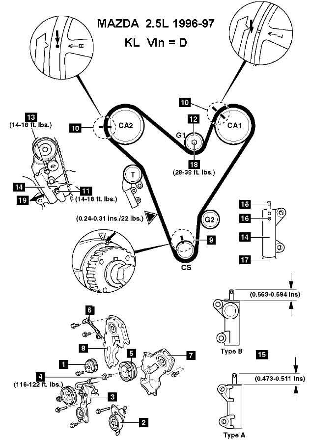

hola a todos, tengo una duda con un mazda 626 93 v6 que trae un tensor hidraulico y ya van 3 veces que se lo pongo nuevo, no se que es lo que pueda fallar pero va aflojando poco apoco la banda hasta que se sale de tiempo, les agradeceria si me dan algun concejo alguien que le alla pasado lo mismo, el tensor original trae un tapon atras como para rellenarlo de aceite, e penzado si lo relleno de grasa tas vez funcione pero no se. gracias por su ayuda
Re: duda sobre tensor hidraulico
MAZA 626 2.5L CORREA DE SINCRONIZACION.
La forma como se instala el tensor es importante. Te adjunto unas imagenes e instrucciones [ingles]; la traduccion va por tu cuenta [google traducciones]
