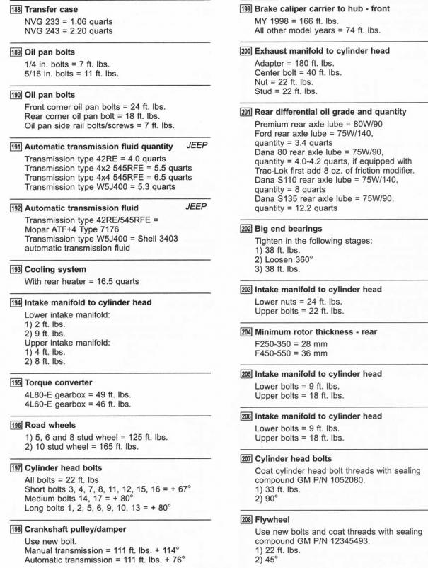

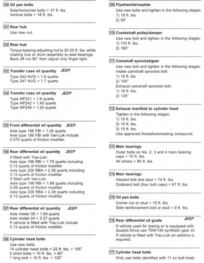

hola: tengo barias preguntas, acabo de adquirir una grand cherokee laredo 4x4 4.0L 1999 ; 1. que tipo de aceite lleva la transmision e sabido que uno especial 2.cual es la finalidad de cada cambio dela doble 2WD,4PART TIME,4FULL TIME, N PRESS DOWN,4 LO : 3. como se usa el cruise control (ojala y no me jusgen como un idiota pero es el primer auto que tengo que tiene esto) 4. y por ultimo alguna recomendacion en especial o algun padecimiento de estos autos o una precaucion que debiera tener. A¡¡¡ y cada cuando es recomendable aserle el servicio ala transmicion. de antemano gracias¡¡¡
Adjunto copias de especificaciones para el tipo de aceite
