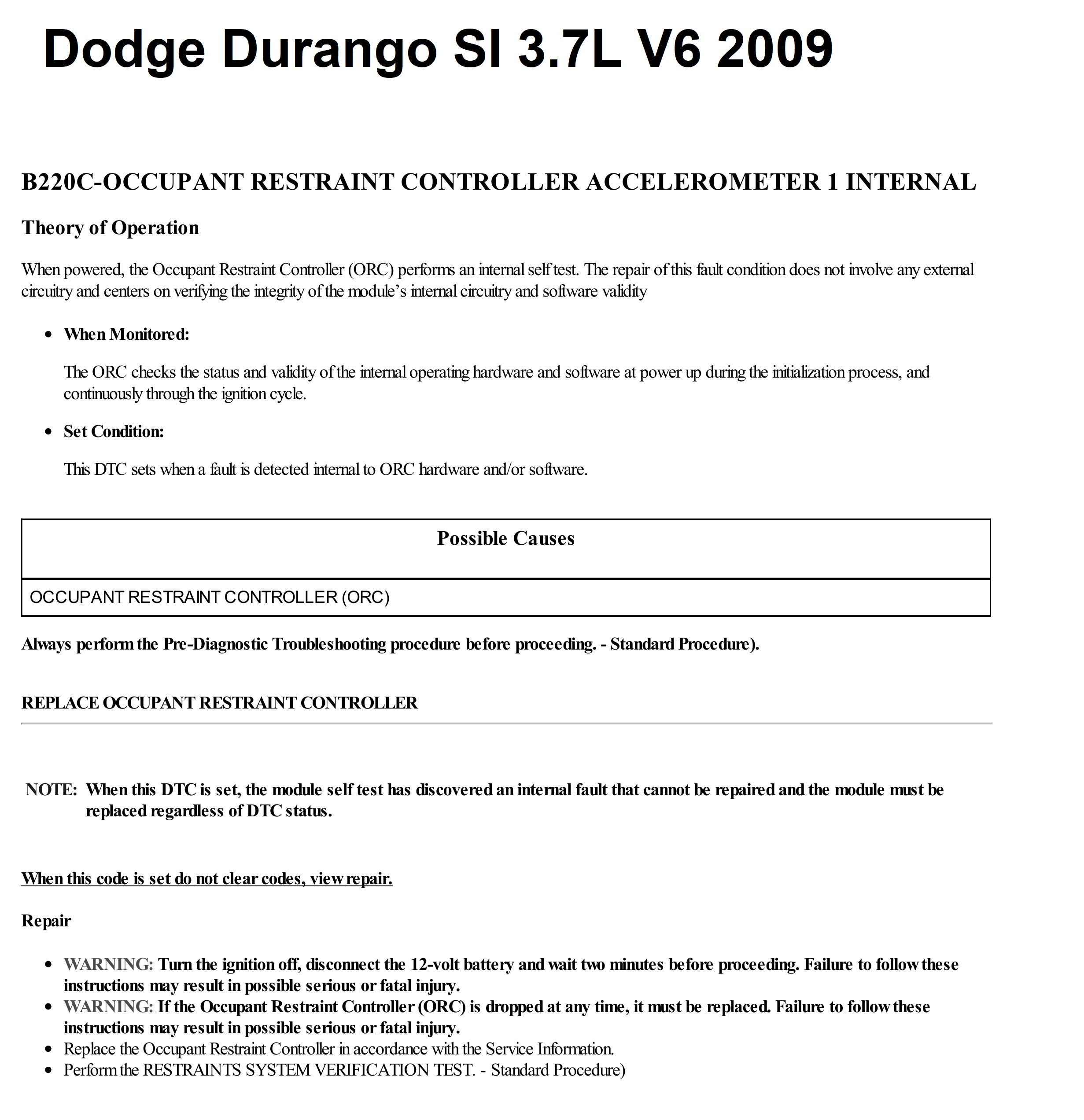

saludos podrian indicar que codigo es b220C que es y el procedimiento de prueba se queda el indicador del air bag encendido despues de 30 minutos se apaga gracias
Hola, comparto esta ayuda diagnostico para este codigo
code B22C : occupant restraint controller accelerometer 1 internal
Dodge Durango SI 3.7L v6 2009
