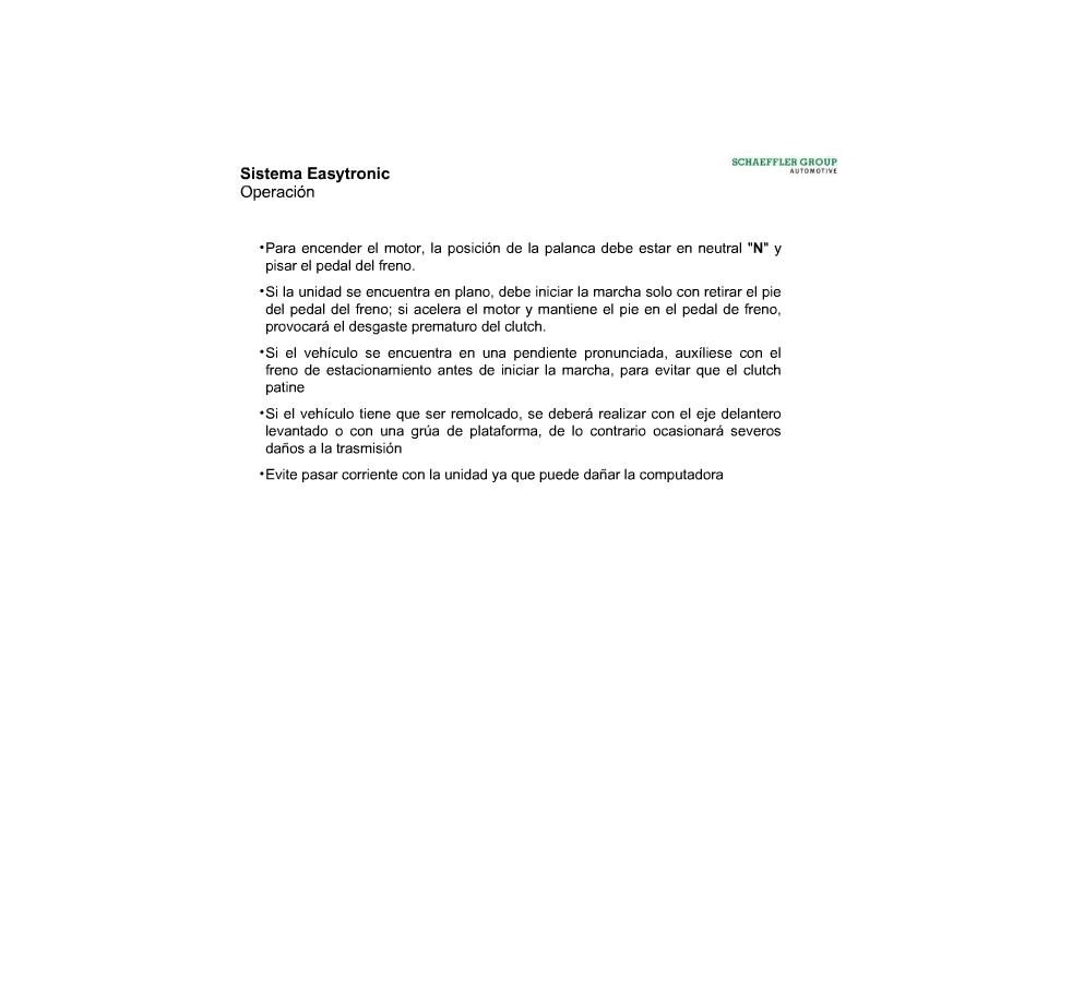

    36,4 KB · Visitas: 480

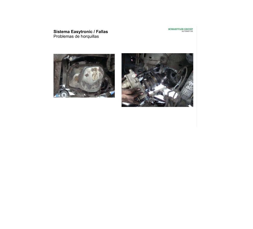

    57,9 KB · Visitas: 465

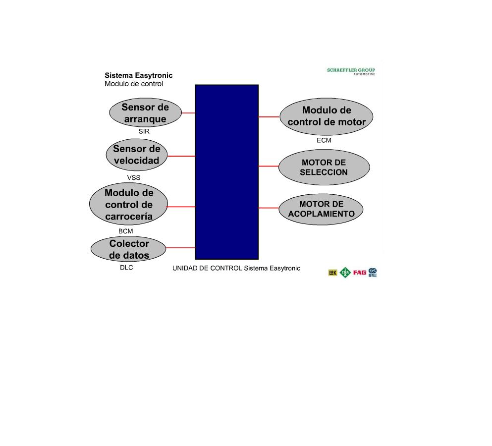

    51 KB · Visitas: 474

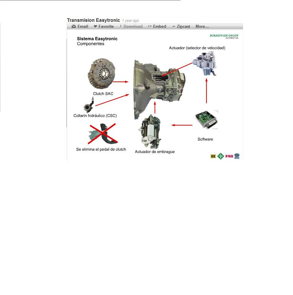

    53,8 KB · Visitas: 478

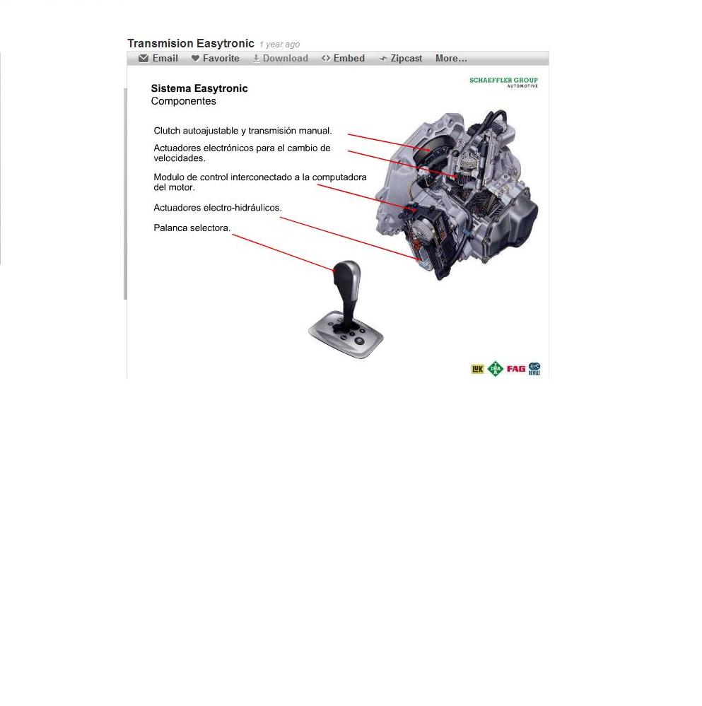

    45 KB · Visitas: 450
