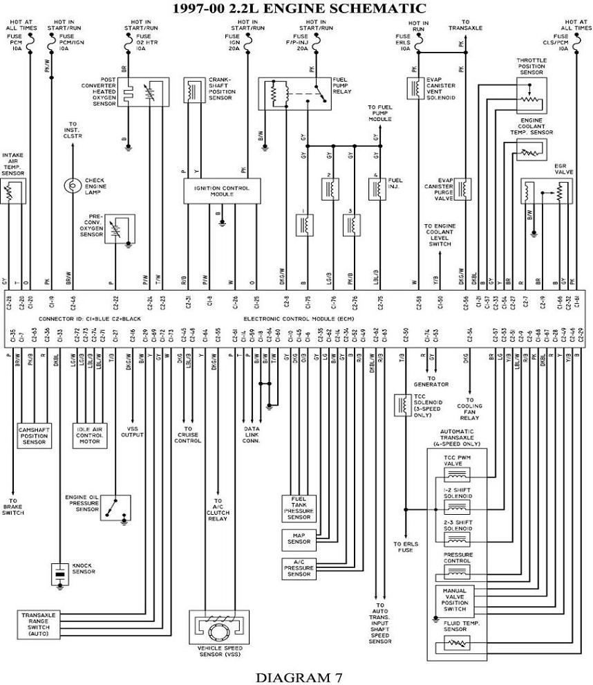

hola amigos hace dos meses se me safaron los cables de la computadora de mi chevrolet cavalier 2.0 trasmision automatica y ahora son seis cables que no se en donde va conectados diganme como puedo hacer par conseguir un diagrama de este modelo del cableado al computador ya que le deja avierto un inyector y no prende mi carro ayuda por favor
hola amigo no encontre motor 2.0. tengo de l 2.2l. y no sabria de cual anio por aqui te dejo este tal vez sea el que buscas !!!!saludos!!!
    168,1 KB · Visitas: 800
solo una pregunta carloz es para trasmicion automatica ? por que la computadora le puse en otro que es manual lo prende y lo apaga despues de un rato
