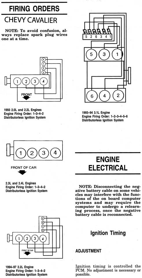

T tony ambrosino 0 2 Oct 2013 #1 Buenas noches alguien tiene por casualidad la posicion de los cables de las bujias del motor 3100 GM. Gracias.
F francisco2 Master! 2 Oct 2013 #2 aquí lo tienes, espero le entiendas y te sirva, saludos Adjuntos cavalier1.jpg 62,2 KB · Visitas: 467
F francisco2 Master! 2 Oct 2013 #3 [hola, aquí lo tienes, espero le entiendas y te sirva, saludos Adjuntos cavalier1.jpg 62,2 KB · Visitas: 332
