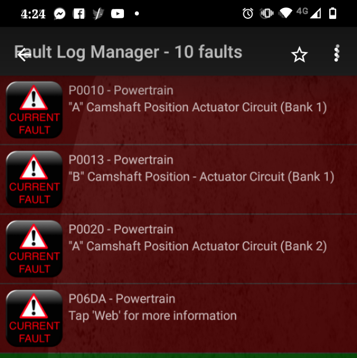

Tengo un Jeep Wrangler del 2014 con 48000 KM, y presenta una falla código P0013 entre otras (P0010,P0020), el asunto es que independiente de la falla que esta constante el Jeep no me da ningún problema al manejar. Empecé por lo mas simple según el descriptor de la falla:
*Cambio de Aceite y limpieza de los mismos ductor con un Flush Plus
*Cambie el sensor de levas de ese lado (conductor)
*Saque las válvulas de inyección de aceite y las limpie y medí resistencia estando todo ok
La falla aun aparece de vez en cuando y dé repente desaparece y como dije no da problemas , lei que pueden ser cosas mayores como una sincronización en el motor pero prefiero empezar por lo básico, alguna otra idea de que puede ser ?
Los otros errores son historicos de lo mismo
