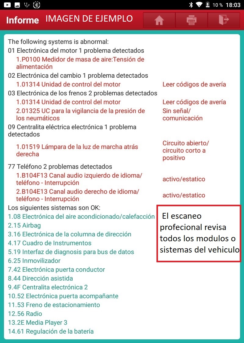

tiene que ser un escáner profesional como el lunch x431 o snapoon deben ser actualizables por internet, ellos tienen las licencias de actualización multimarca son caros o busca un taller que lo tenga, hay ocasiones que solo es escribir el vin en la computadora y en otros es bajar el programa a la misma.
