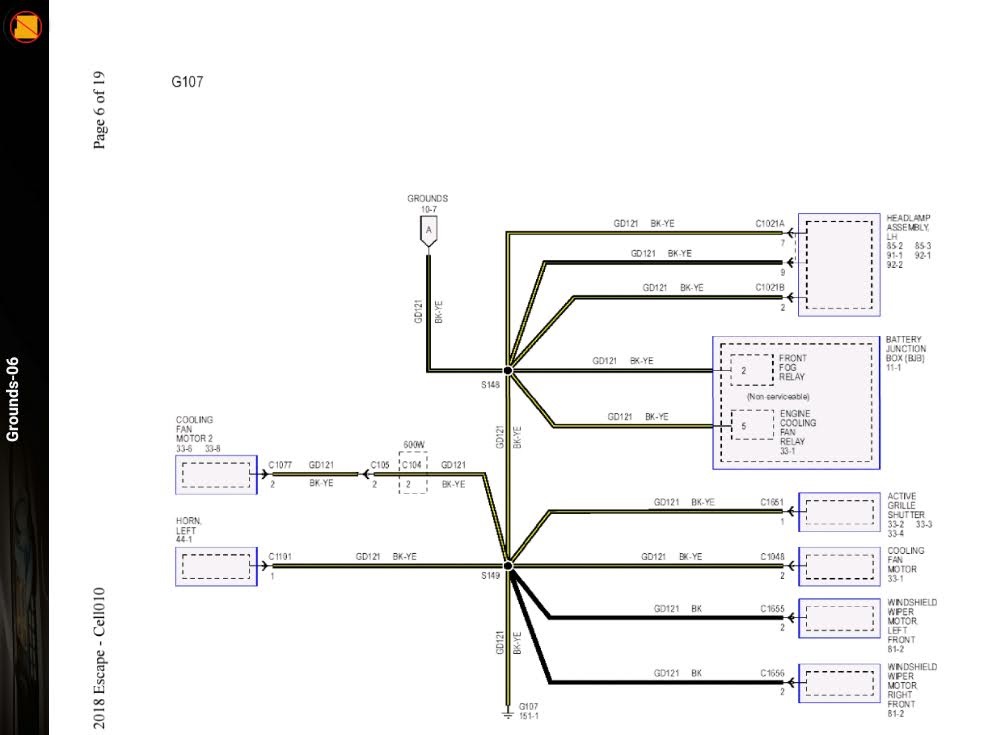

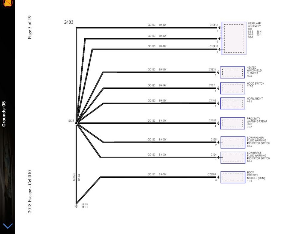

Escape 2018 motor ecoboost se suben las rpm a 2000 de pronto AYUDA,
  • Iniciador del tema Iniciador del tema HUICHO50
Un mecánico ya cambio el cuerpo de aceleración $8000,00 no hay fugas de vacío, no hay ajuste en el escáner
el mecánico cambio la distribución, no presenta códigos de fallo. díganme que hacer.

TIERRAS
