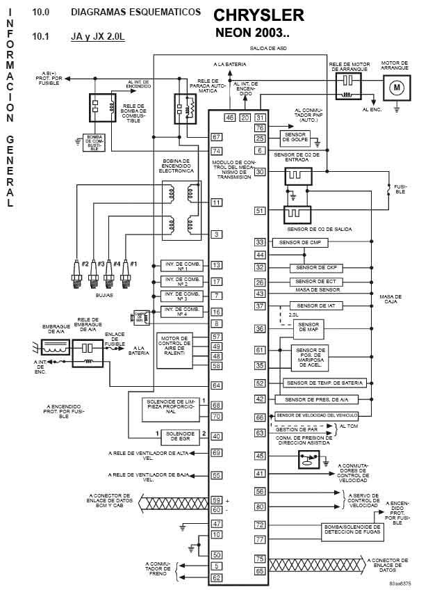

bueno chicos aca estoy urgido ya que se me volo el manual del neon 2002 de mi PC pero yo se que aca alguien lo tiene..........pero solo necesito la leyenda del conector del PCM de sus 80 vias lo pueden ver en espigas de conectores de su manual solo necesito eso si alguien lo tiene se lo agradezco

no me sirvió ninguno compa el control del mínimo es solenoide LIAC DE 2 cables y estos todos son de 4 cables........... así de 2 cables salio aquí en este país el neón 2.0 desde el año 2001 en adelante hasta el 2005.......... ve si tienes otro por ahi
Si nomas ocupas los del iac,segun mi diagrama es el amarillo/negro a la cavidad 49 del conector 2.
El cafe/blanco a la 57 del conector 2.
Si ocupas todo el diagrama pasame tu correo antes de que me valla del taller,si no el lunes te lo envio
Revisa tu correo. Creo que es el que necesitas.
esa es la misma imagen que me mando huicho pero tu me la enviaste 3 veces fijate que dice
Fig. 49: PCM Wiring Diagram (Neon - 2.0L - 1 Of 3)
y el conector es el C1 del pin 1 hasta el 40 faltan las otras 2 partes
ve para que veas o soy yo que no veo la iac
Segun yo te mande las 3 partes,deja lo reviso,pero son 3 archivos pdf dicen neon1 neon2 neon3
