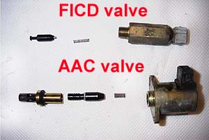

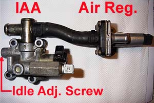

Hola espero se encuentren bien, mi pregunta es ¿cual es la funcion de la esprea de aire, se encuentra en la parte izquierda por debajo del filtro de aire, junto a un sensor cuadrado negro y uno cilindrico, como se checa?
gracias por su atencion
tsuru 2008, fuel inyeccion
a ver cual de estas???comparalas con las de tu carro a ver cual es la que dices
    16,6 KB · Visitas: 585
    11,9 KB · Visitas: 764
si como muestra fco es la valvula de las marcha minima cuando falla el motor se apaga ,, hecha humo negro,,rpm inestables,, espero te ayude
