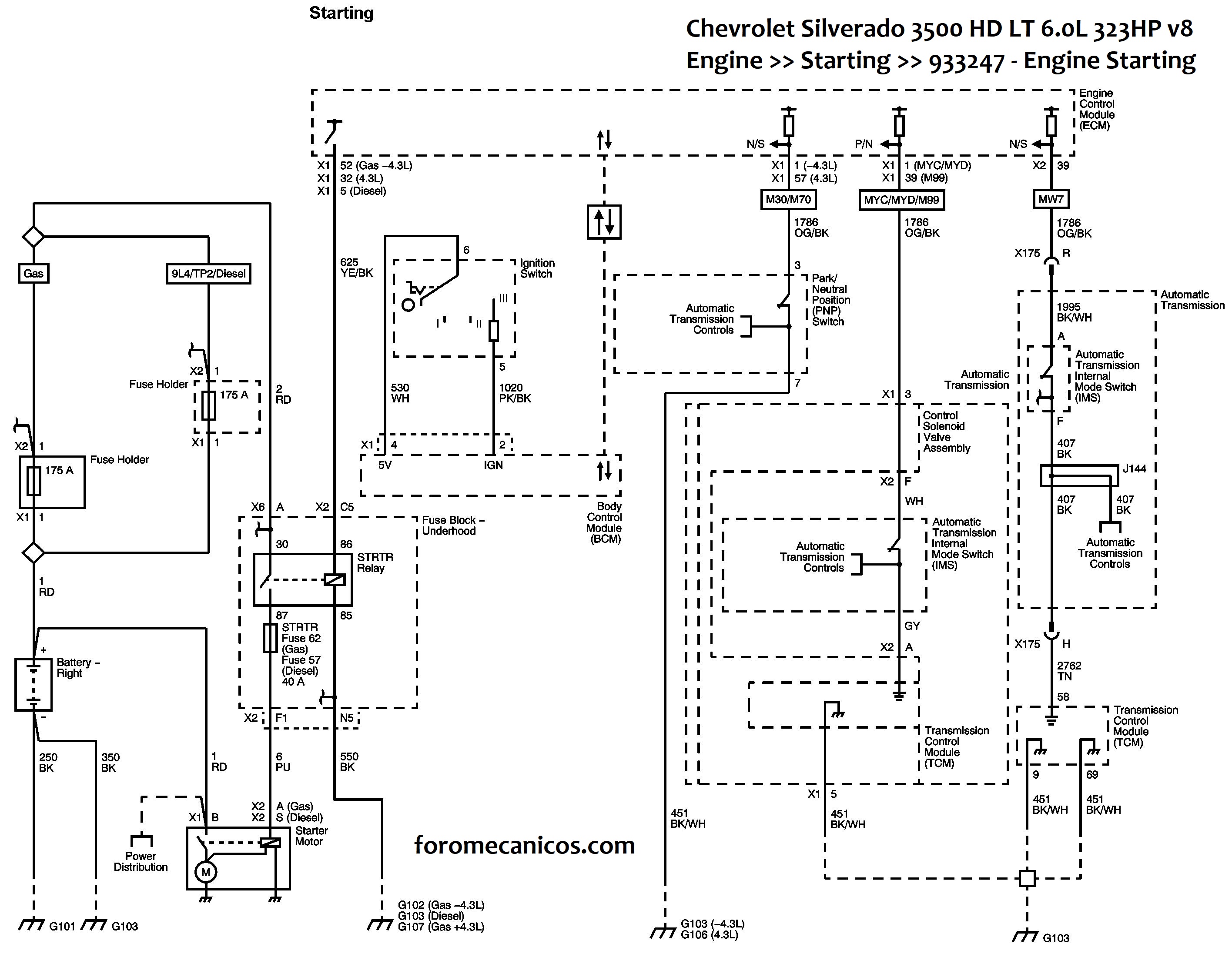

buenas tardes amigo saludo de antemano, espero que me ayuden busco el esquema electrico de la silverado 3500 HD 2012, el problema que presenta el vehiculo es que se apaga en un tiempo no mayor de 1 a 2 minutos y se le va la corriente hasta en el tablero
Hola que tal!, a ver fijate si este diagrama es el que ocupas, sino pasa mas datos a ver si lo tengo
Diagrama electrico para Chevrolet Silverado 3500 HD LT 6.0L 323HP v8 2012

Gracias nuevamente amigo por su valioso tiempo, por casualidad tendrá el esquema donde va los conectores de la fusilera gracias de antemano y que Dios lo bendiga
