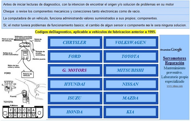

hola buenas tardes tengo una bleiser 94 la cual me comentaron q le cambiaron inyectores q por q no arrancaba y los calibraron pero arroja mucho umo negro y por su puesto se ahoga tiene un sensor de temperatura enfrente al tbi el cual desconecto y como q estabiliza un poco y conectado tarda en arrancar puesto q se aoga. no tengo escaner para ese modelo ya q tiene un obd1 se q se puede con puentiar los cables pero como son 3 no conozco cuales son si alguno de ustedes pudiera recomendarme alguna solución se los agradesere muchísimo
