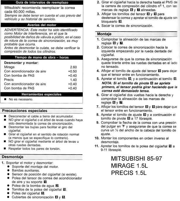

Amigos cada cuantas millas se cambia la faja de tiempo del mitsubishi mirage 1997 motor 1500 y si tienen el diagrama mejor bendiciones
En millas se tiene que cambiar cada 60,000 y si tengo el diagrama pero no se como subirlo y es sencillo hacerlo. espero que alguien mas tenga el diagrama y te lo mande.
