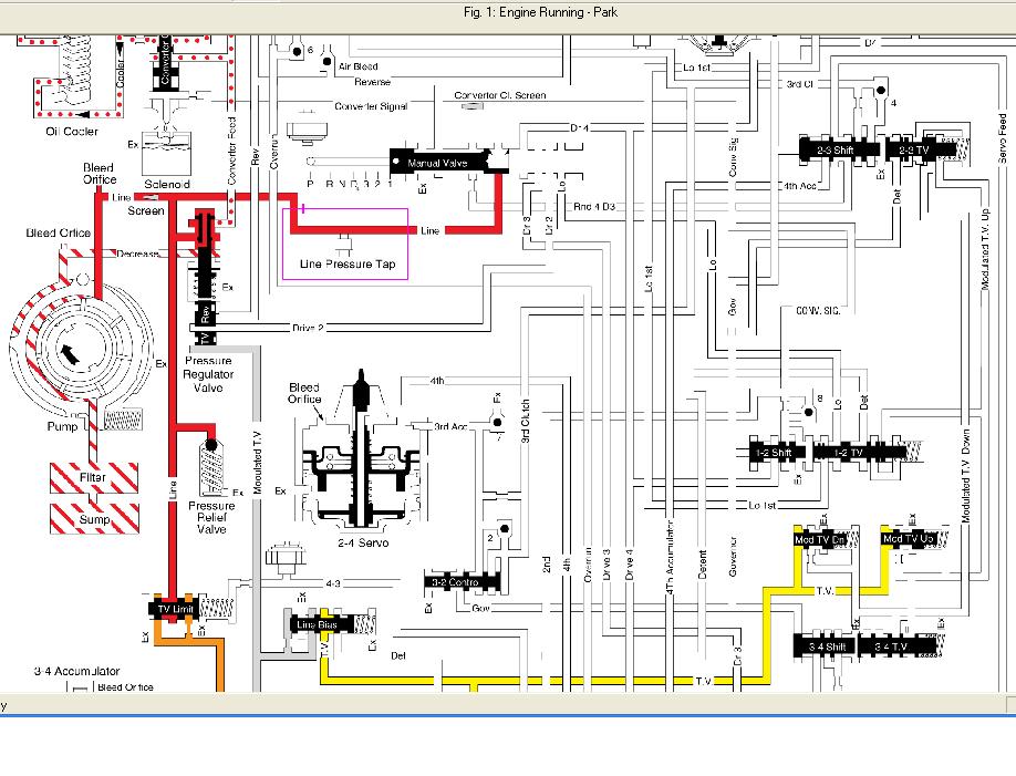

reparamos una transmision de una pickup chevrolet año 95 americana y no existe presion en las lineas cuales pudieraan ser las posibles causas???
si no hay presion en lineas
el filtro que este tapado y la bomba no pueda jalar el aceite
la turbina que no este haciendo girar la bomba
la bomba que estuviera en mal estado o fugas internas de la transmision.
ligas, juntas,
si pudieras ser mas explicito mejor.
haber si esto te sirve.............................................
