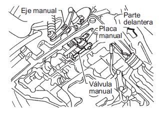

Creo que el problema puede estar en la placa de seleccion manual:

El mover la palanca es una accion relativa; que no siempre determina la posicion de un cambio dentro de la transmision.
Lo real es que; la palanca traslada un movimiento hacia la transmision; pero si esta se ejecuta o no; depende del selector que se encuentra instalada en la misma posicion del interruptor de neutral en la imagen lleva el # 410
http://www.automecanico.net/11/ATP068A.jpg
En tu caso: checa que ese movimiento de palanca, realmente se traslada al selector; es posible que este flojo o fuera de posicion. y cuando posecionas la palanca en D, el selector se encuentra en Neutro.
e efecto necesitas primero revisar si el movimiento de la palanca llega ala transmision. revisa tambien el sensor TR. si por fuera se ve todo bien necesitaras revisar el cuerpo de valvulas especificamente la valvula manual. puede que este partida.
Exacto para mi que el problema es el cable de seleccion de velocidad,,, hay que tensarlo o la valvula manual esta rota,,,..
Revisa como se mueve el cable con el cambio de la palanca,,
