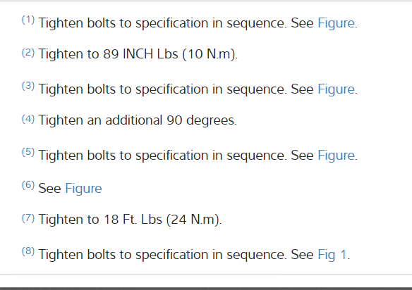

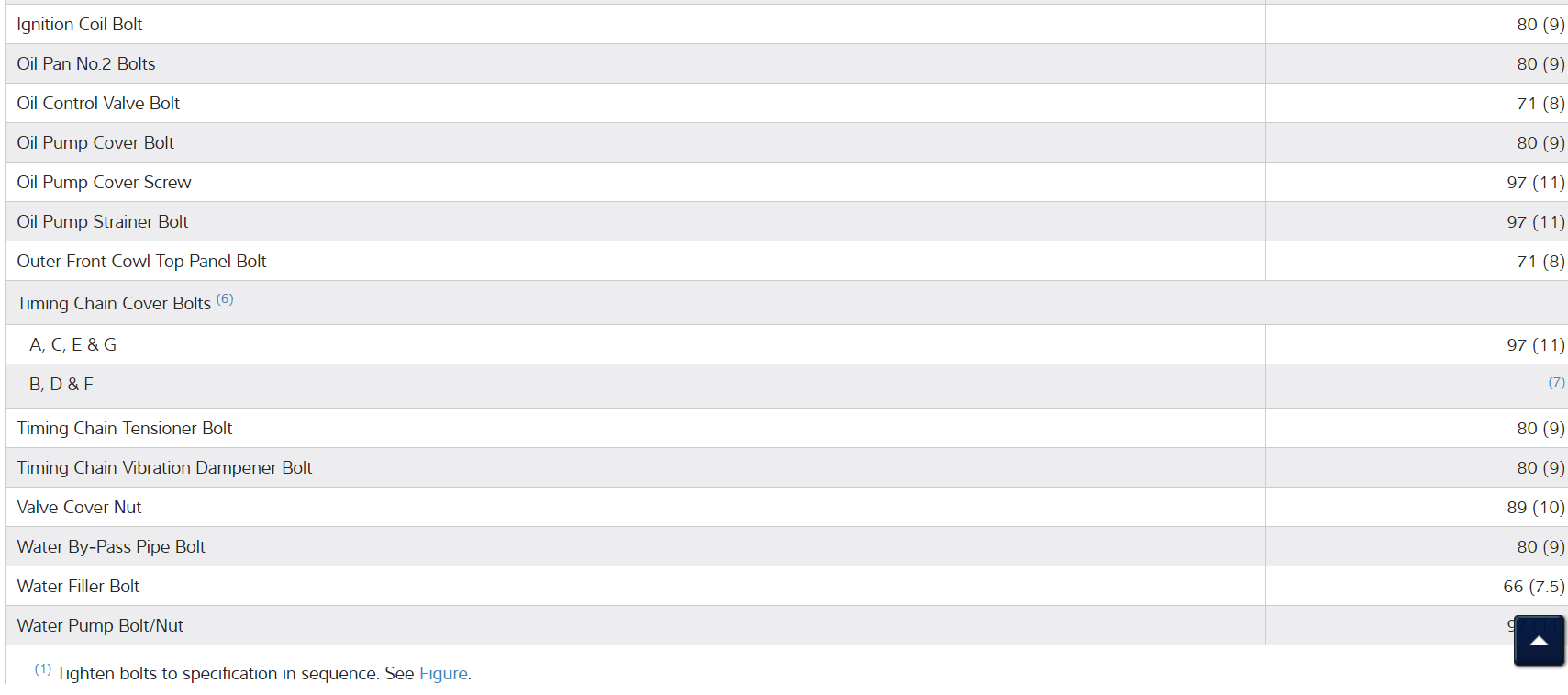

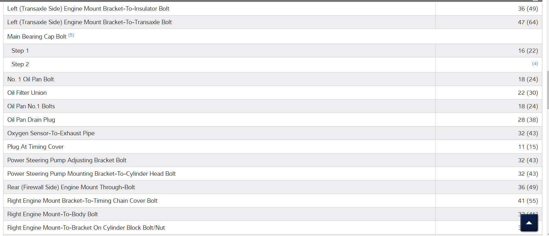

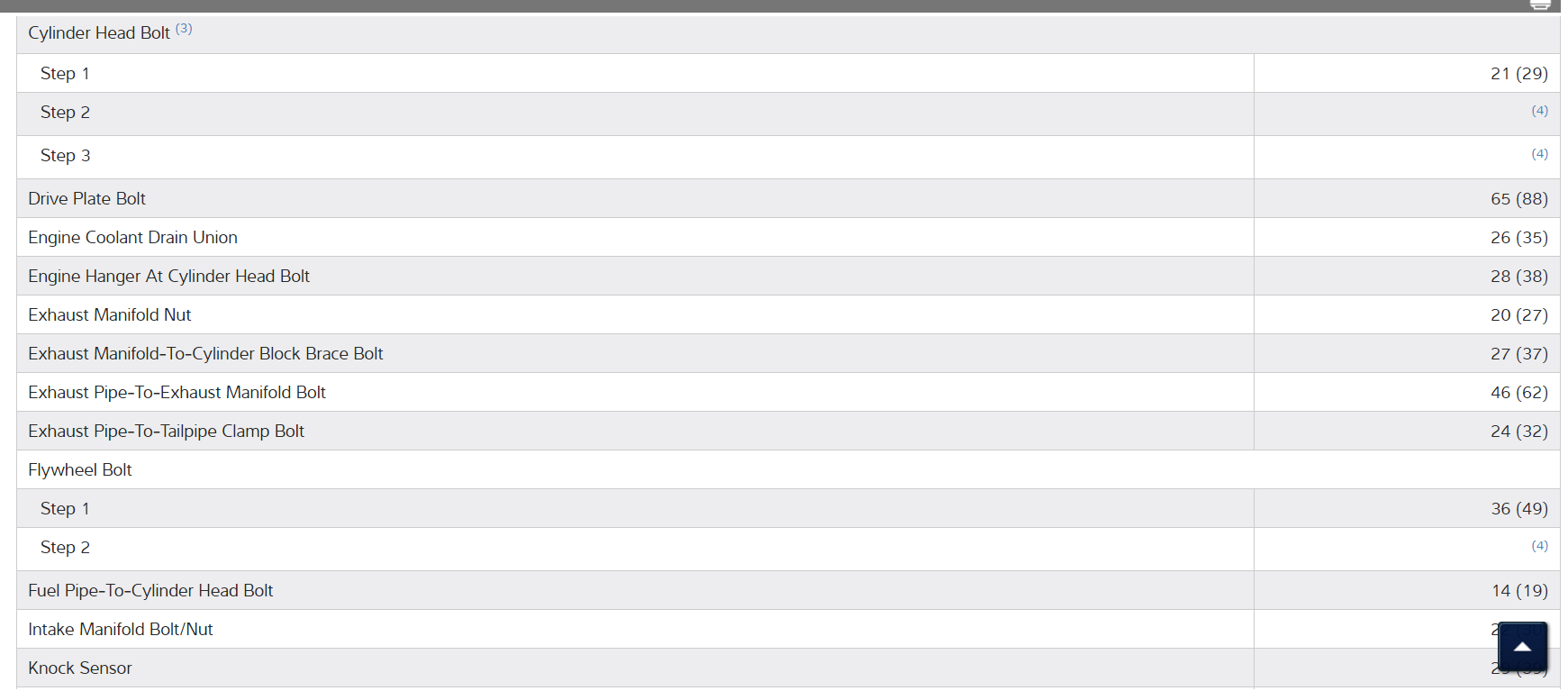

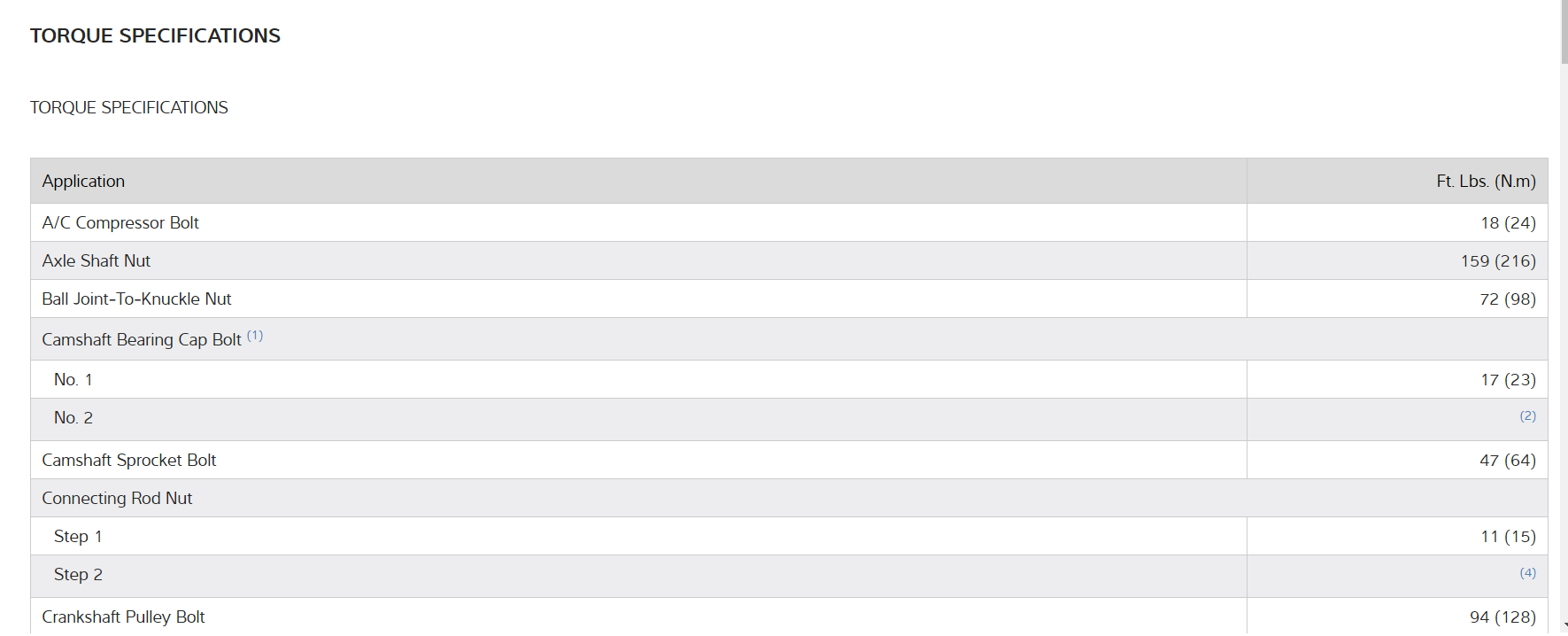

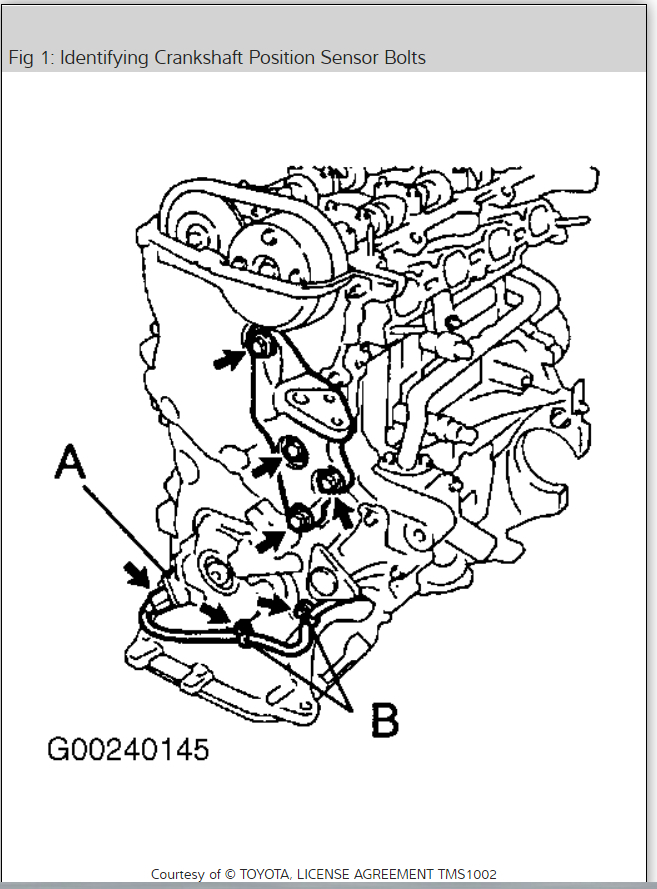

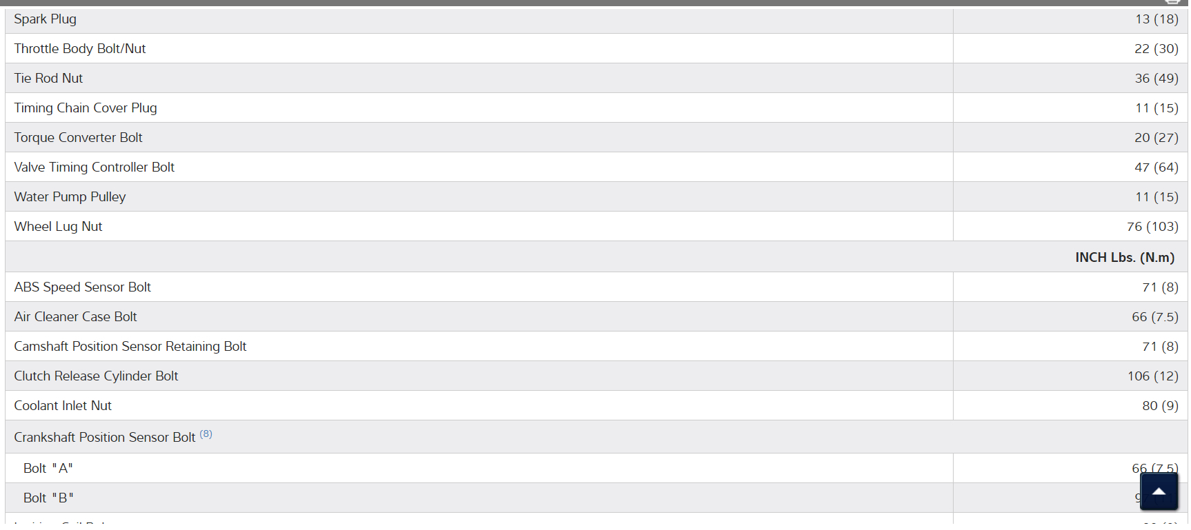

Para quien lo ocupe, comparto tabla de torques para Toyota Echo 2003 1.5L
    194,3 KB · Visitas: 205
    282,9 KB · Visitas: 208
    382 KB · Visitas: 197
    286,4 KB · Visitas: 210
    291,3 KB · Visitas: 192
