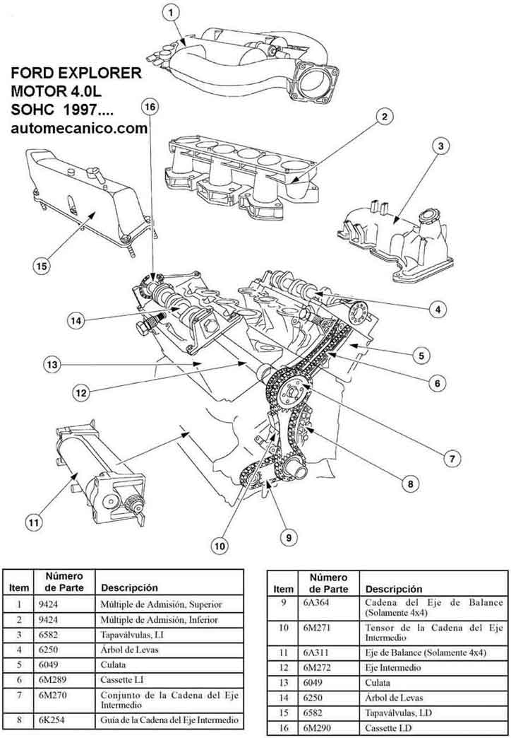

Esa falla tiene relacion, con problemas en las juntas o empaques del manifold de admision [intake manifold]; te sugiero remuevas el upper intake manifold y cambies las juntas; mejor si remueves y cambias las juntas del manifold superior e inferior.
Te paso un esquema.
