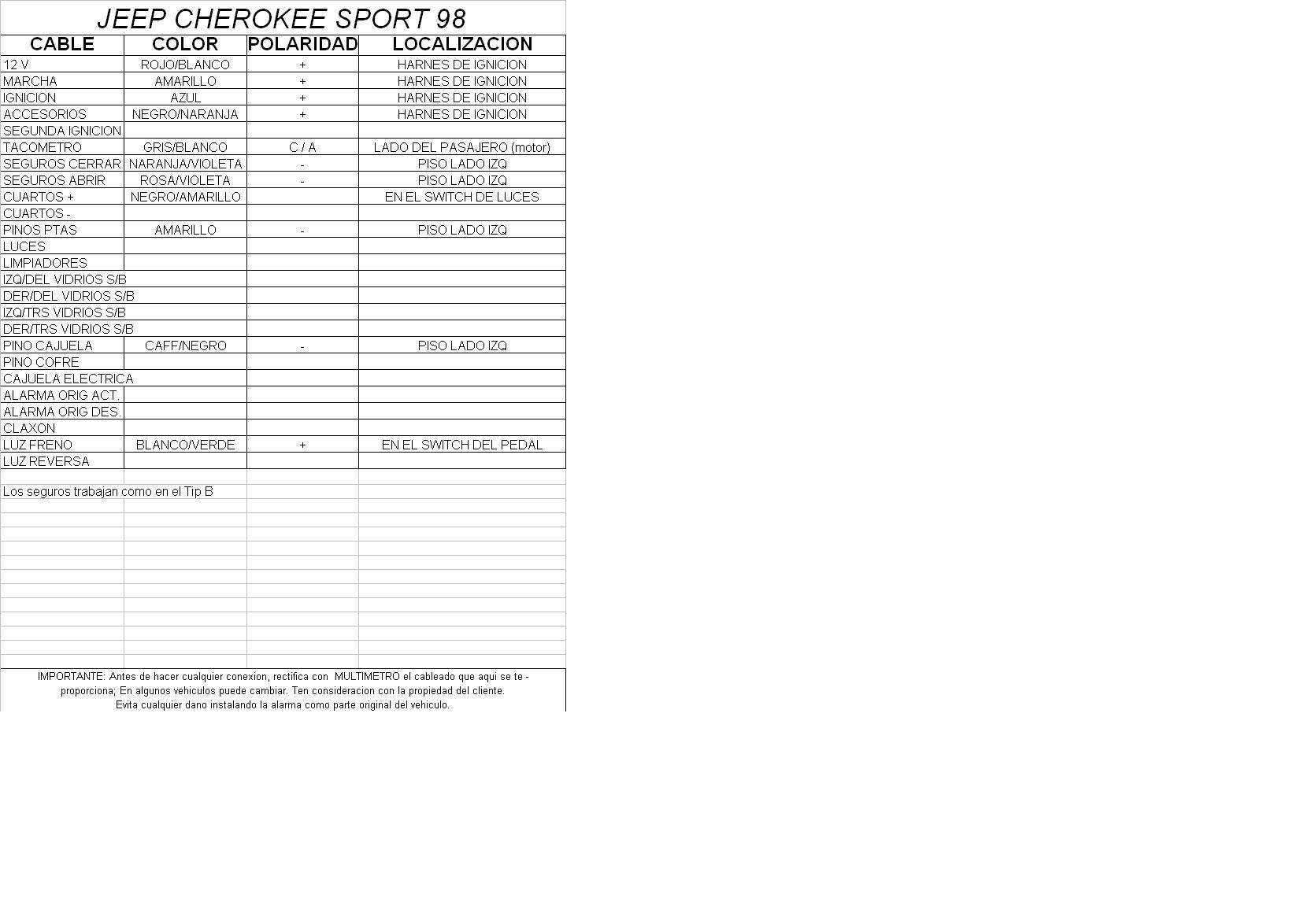

te mando esta informacion del inmovilizador o alarma.
espero te sirva parece que el modulo va cerca de la guantera.
