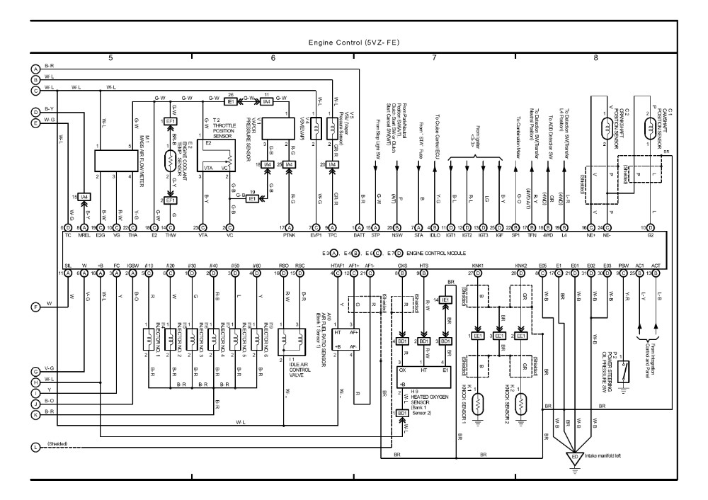

hola amigo que anio es esa tundra pongo un diagrama de motor de una 2001 tundra y saber si es 4x4 0 4x2 . sin es de 2008 puede ser de las que estan siendo llamadas a reparacion y a que salieron con acelerador defectuoso.. !!!saludos!!!
