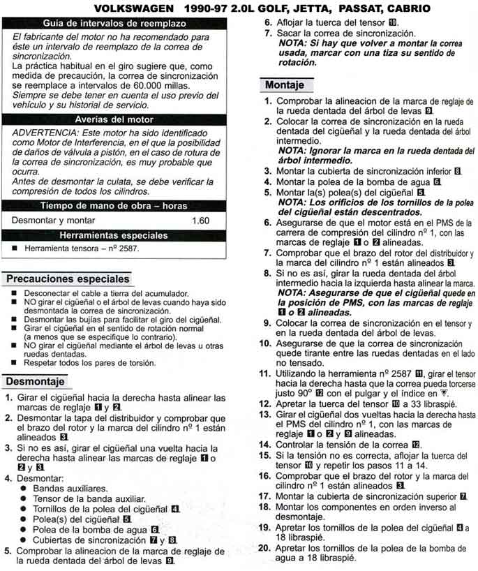

Checa bien la instalacion de la correa de tiempo, al parecer se esta ahogando por tener corrido un diente.
Te adjunto el esquema, observa con paciencia, en la ventana del shell o campana de la transmision,sincroniza todo y coloca la marca de tiempo tal como se muestra en la ilustracion [ MT= Transmision manual --- AT= Transmision automatica].
Gracias Damian, este diagrama sirve para cambiar la correa de sincronizacion en volkwagen modelos:
