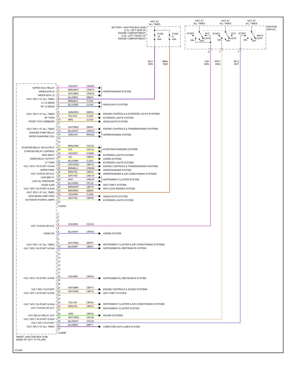

Hola muy buenas tardes, tengo un fussion 2006 americano eléctrico automático, tiene una falla muy peculiar el carro enciende normalmente por 5 o 10 segundos después suena un clic y se apaga todo lo eléctrico excepto el carro es decir el motor lo que es tablero y demás todo se apaga al apagarse las bocinas emiten un sonido como de interferencia ya revisé relais fusibles el cable que alimenta a la caja de fusibles que va al positivo de la batería e igual revise fusibles que están por debajo de el volante la caja interior de fusibles no me ha sido posible encontrar la falla del auto alguien que de favor me pueda apoyar ya revise tierras las limpié y como lo mencioné antes cambié incluso relay y cambié algunos fusibles qué puede estar ocasionando esto o qué me recomiendan hacer por favor me urge, lo agradecería bastante llevo meses con la falla
