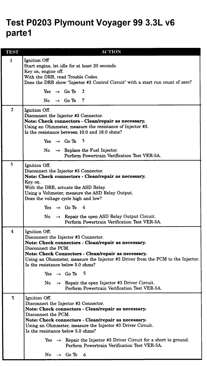

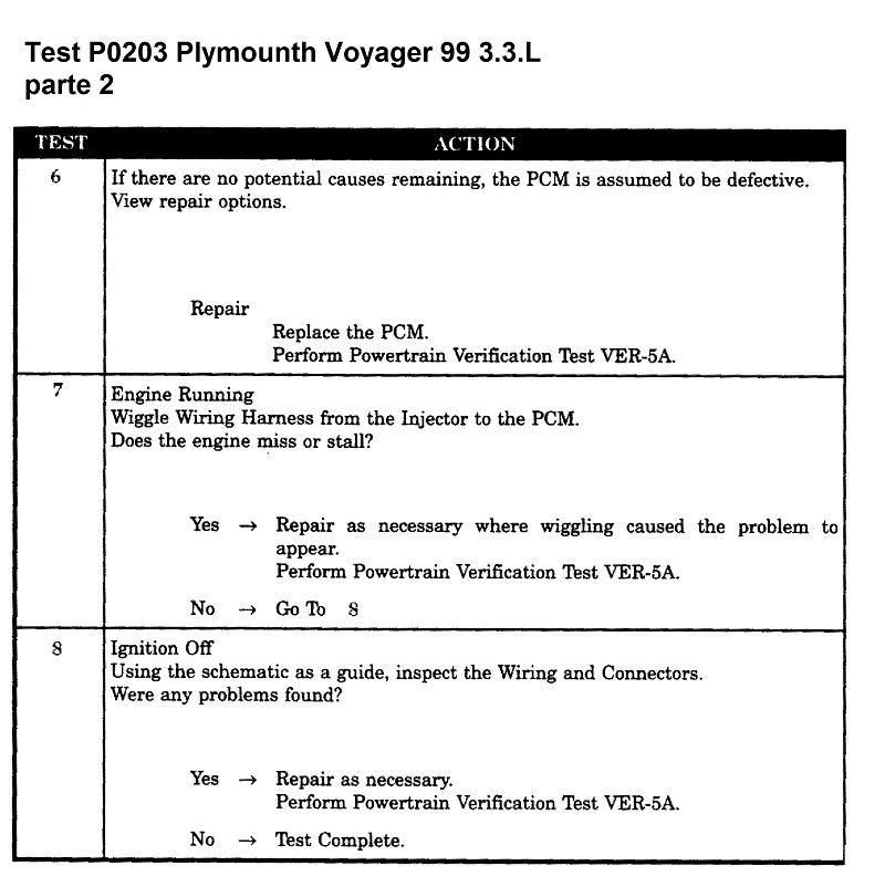

Buen día amigos, en mi voyager 99 me marca código P0203, cambie de lugar el inyector 3 y lo limpie, se quito el código y dejo de quemar gasolina, al medio día después ya lo marcó de nuevo y volvió a sacar humo blanco por el escape. Que más pudiera ser?
Hola Bro! te dejo un test de prueba para ese error codigo P0203 plymouth voyager 99 v6...
