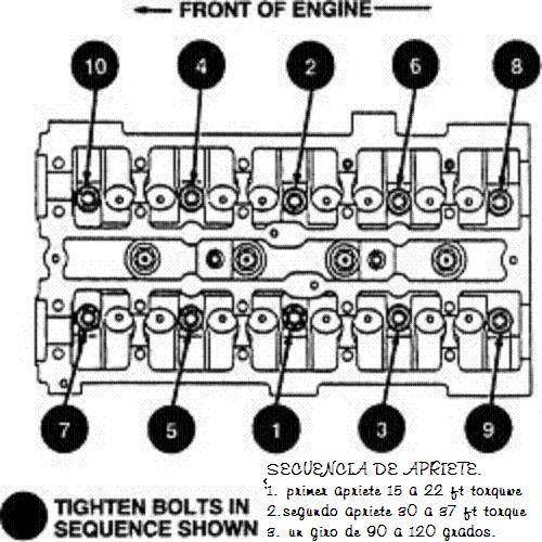

buenas tardes tengo un contour 96, tiene problemas con un par de valvulas necesita una rectificada, quisiera saber si tienen algun manual de como bajar la cabeza y la precion que lleva cada tornillo como tambien como poner a tiempo para cuando se arme la cabeza, ya que quiero llevarla a rectificar paraque corrijan el problema.

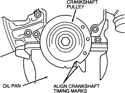

hola amigo en este motor se nesecita un tipo de herramienta para sostener los arboles de levas para que no giren. pero primero debes llevarlos a tiempo . esa marca es visible en la polea de ciguenial te adjunto las imagenes ,,
!!!saludos y suerte!!!
