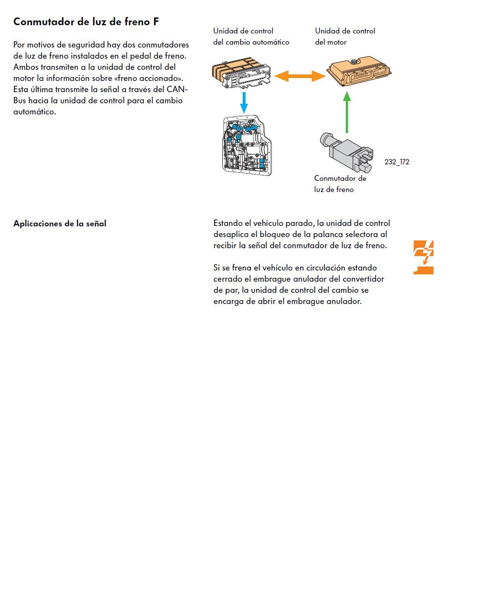

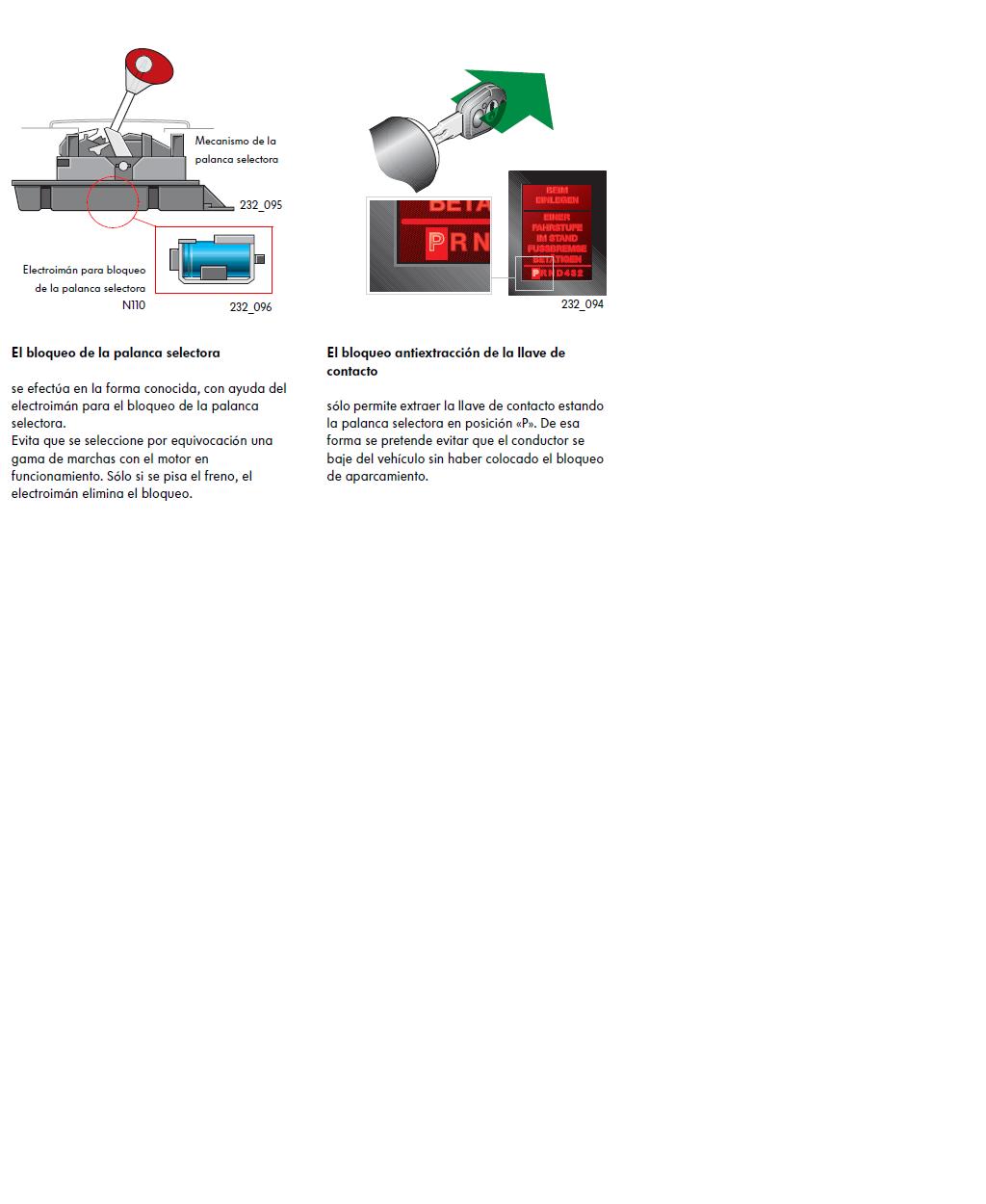

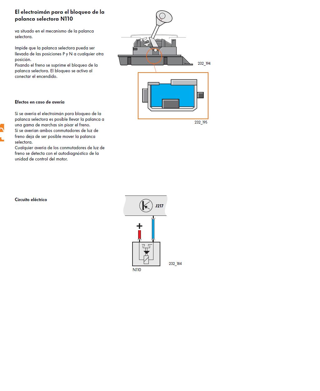

no suelta el seguro de la palanca selectora jetta A4
datos del sistema de seguro de palanca de cambios
tendrias que escanearla para ver si no es el interruptor de freno u otra cosa.

Re: no suelta el seguro de la palanca selectora jetta A4
Buenas tardes,
Pues ya lleve a escanear el auto y no salio ninguna falla del conmutador de la luz de freno, pero al igual que Huicho el mecanico dijo que era el conmutador se lo cambio y por ahora no ha dado ninguna lata, pero como comente al inicio la falla era intermitente. Espero que ya no me de lata y se haya arreglado el problema.
