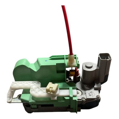

Causa que encontré:​
Dentro del mecanismo de la cerradura hay una chapita metálica que guía el pestillo entre “cerrado” y “libre”.
El actuador giraba, pero esa chapita quedaba justo en el medio, y no dejaba liberar la cerradura, por eso la manija no podía accionar.
Solución:​
  1. Desarmé el panel interior de la puerta.
  2. Localicé la chapita que guía el pestillo.
  3. Con una pinza, le di un pequeño ajuste (doblé apenas) para que no se trabe a mitad de recorrido.
  4. Engrasé todo el sistema.
  5. Volví a probar: funcionó perfecto, sin cambiar nada.
Si tu manija exterior no está suelta, pero no baja o queda dura y desde adentro sí se abre, probablemente sea esto.
No hace falta cambiar actuador ni cerradura.
Espero que le sirva a alguien que esté renegando como yo.
Cualquier duda, lo explico mejor con gusto.!
No adjunto fotos desarmado la cerradura porque sinceramente no pensé que se arreglaría de esta forma lo arme de nuevo y quedo perfecto.
