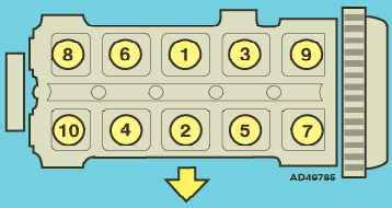

Aprietes/ Torques Ford Fiesta 2008-11 (1.4) / SPJA
Culata (Cylinder Head):
+ 1ª Secuencia – 3,6 lbs.pie / 5 Nm
+ 2ª Secuencia – 11 lbs.pie / 15 Nm
+ 3ª Secuencia – 25 lbs.pie / 35 Nm
+ 4ª Secuencia – 75°
Árbol de Levas (Camshaft Bearing):
+ 1ª Secuencia – 5 lbs.pie / 7 Nm
+ 2ª Secuencia – 75°
Piñón de Árbol de Levas (Camshaft Gear):
+ 1ª Secuencia – 44 lbs.pie / 66 Nm
Volante (Flywheel):
+ 1ª Secuencia – 22 lbs.pie / 30 Nm
Piñón o Polea de Cigüeñal (Crankshaft Gear):
+ 1ª Secuencia – 29 lbs.pie / 40 Nm
+ 2ª Secuencia – 90°
Secuencia:
https://1.bp.blogspot.com/-d1rW-FGB...JoSmaL1QM/s1600/Ford+Fiesta+(1.4)+2008-11.png
