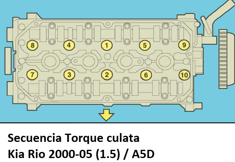

Hola a tod@s, junto con saludarlos quisiera compartir con ustedes la ficha técnica, para el ajuste de motor del automovil
Kia Rio (1.5) 2000-05
Esperando que les guste, saludos
Kia Rio (1.5)
Ficha Técnica: Kia Rio 2000-05 (1.5) / A5D
Aprietes o Torques:
Culata (Cylinder Head):
+ 1ª Secuencia – 18 lbs.pie / 25 Nm
+ 2ª Secuencia – 36 lbs.pie / 50 Nm
+ 3ª Secuencia – 360°
+ 4ª Secuencia – 18 lbs.pie / 25 Nm
+ 5ª Secuencia – 90°
