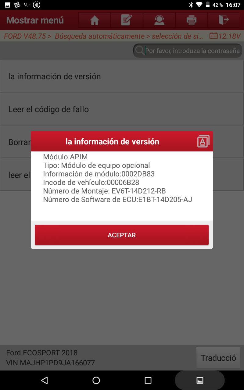

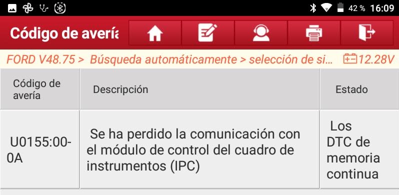

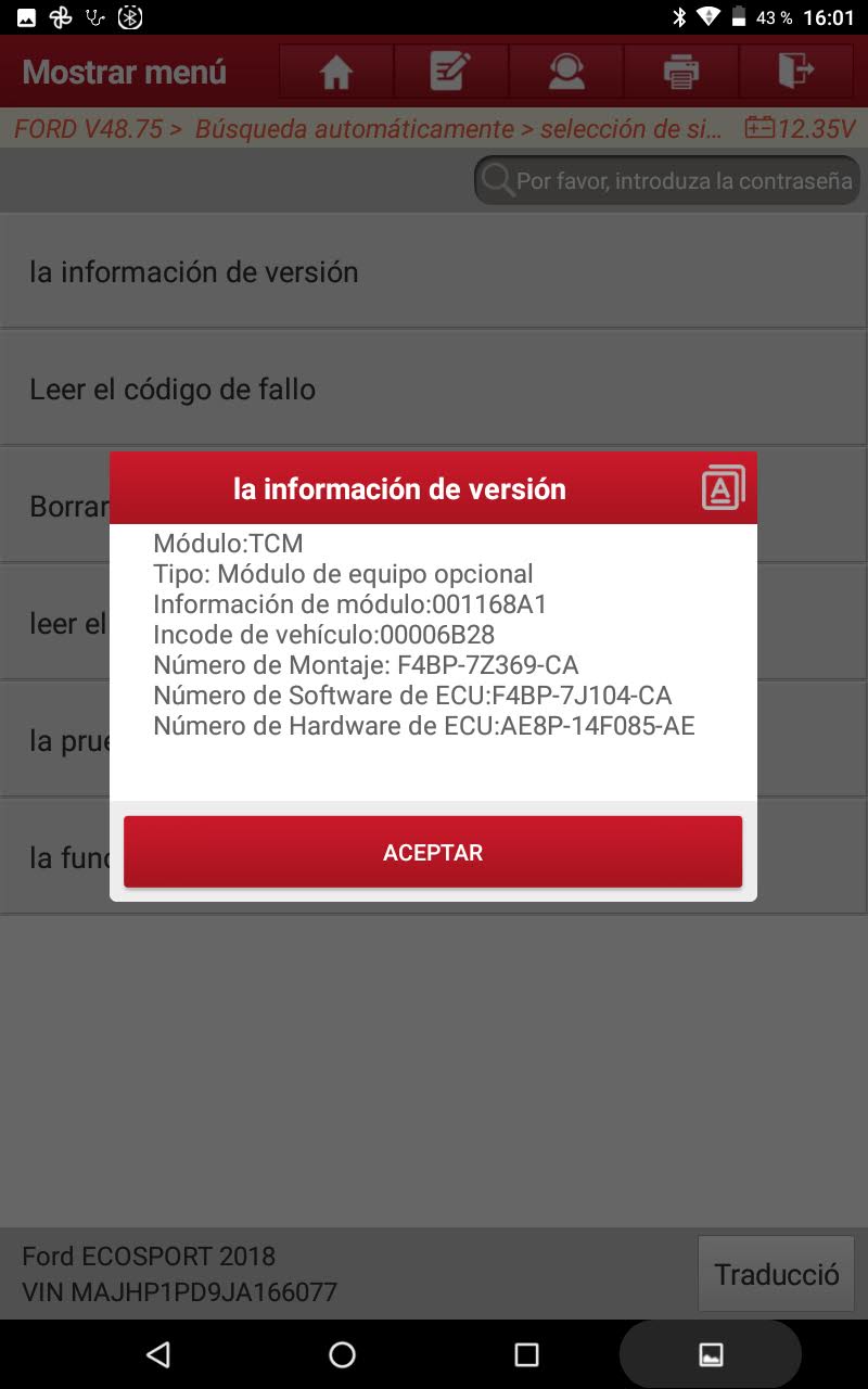

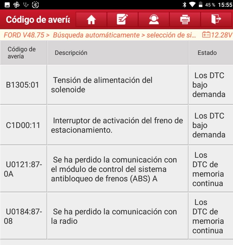

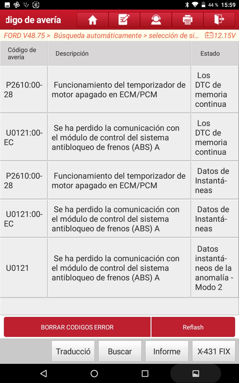

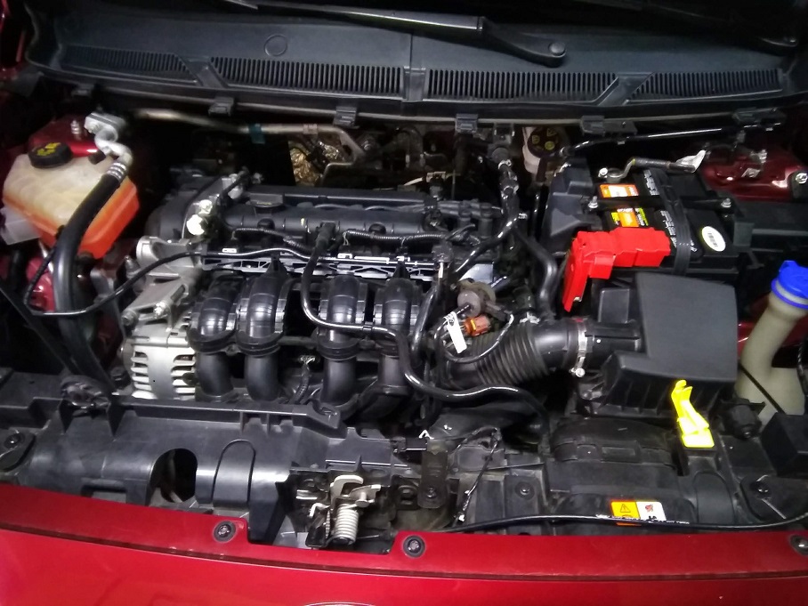

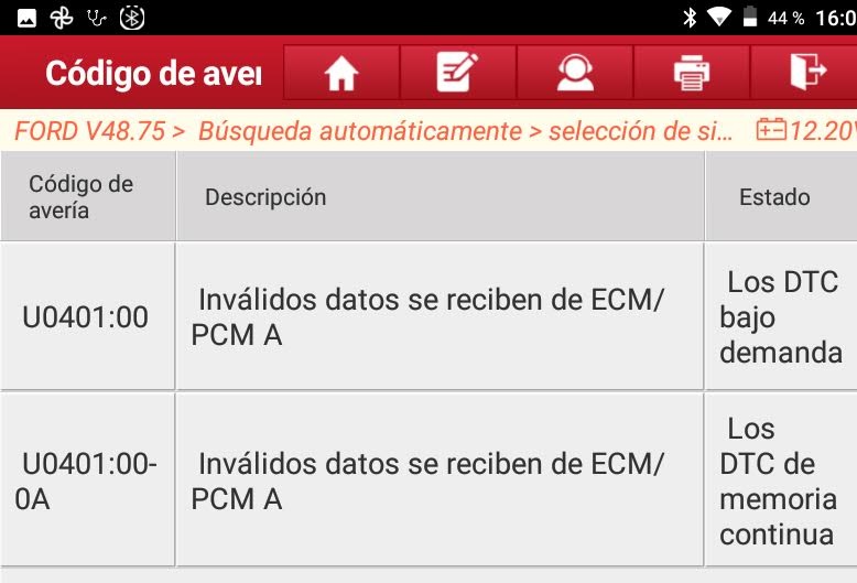

Este carro me llego al taller, diciendo el cliente que de pronto se le ponia duro el volante de la direccion y le fallaba el motor, traia prendido varios testigos en el tablero y el odometro no marca.
les pongo foto.
El de ESP estabilidad electronica, ABS frenos, check engine, freno de mano (rojo), puertas abiertas, bolsas de aire.

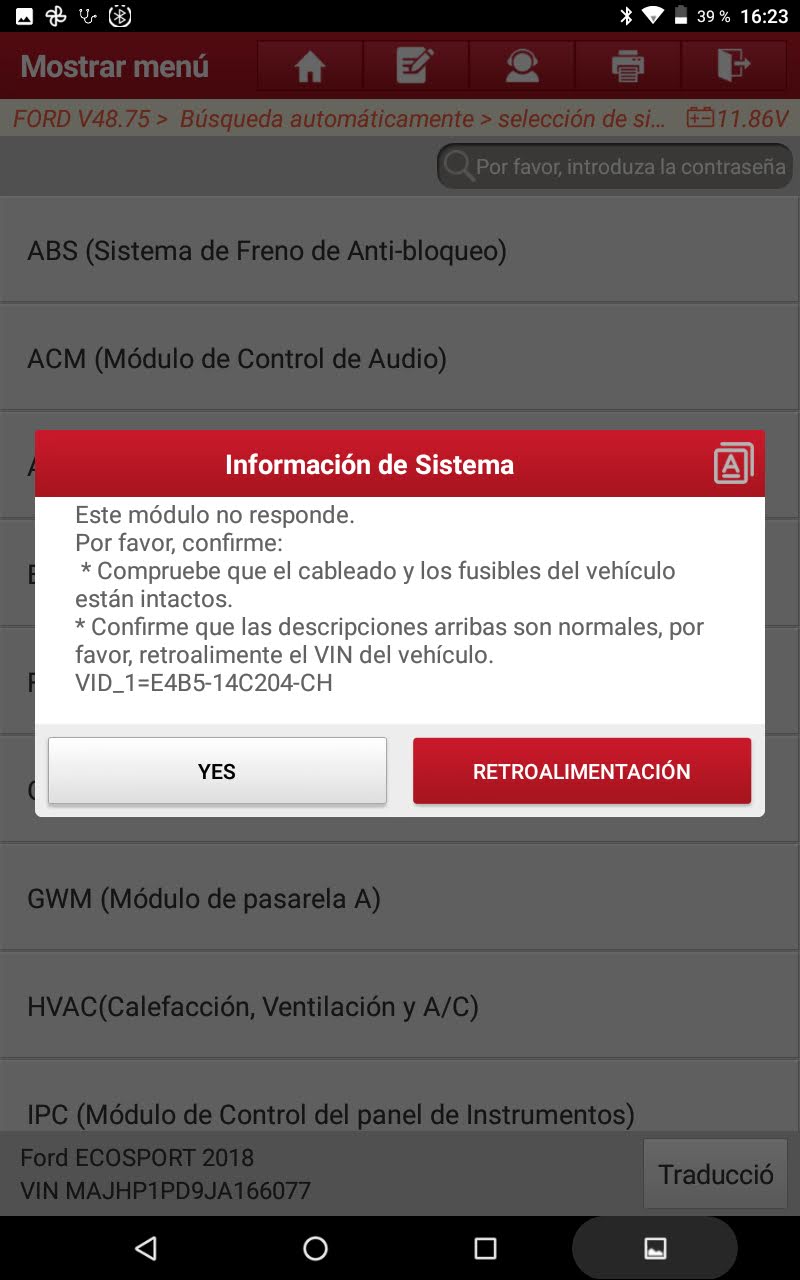

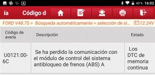

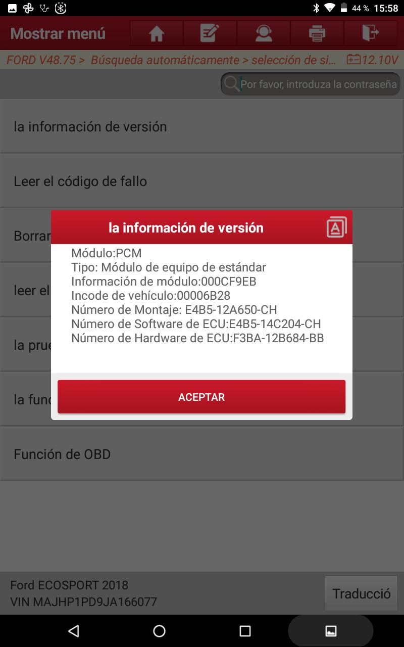

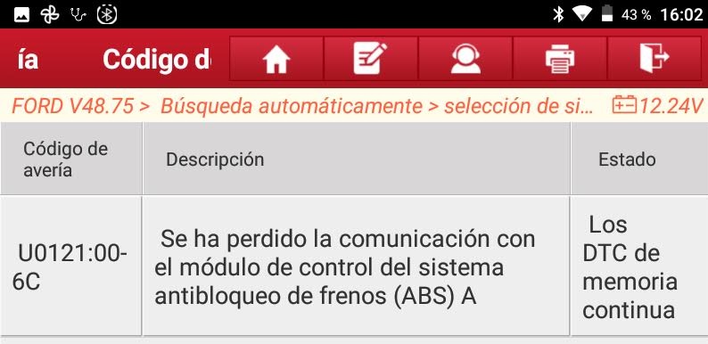

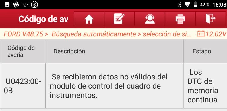

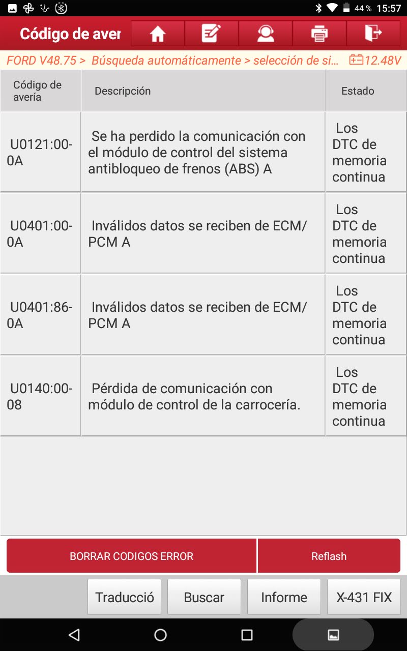

por lo que me dedique a escanearlo.
El ABS no me dio comunicacion y en los demas si me pude comunicar, tambien con la direccion asistida.
les pongo foto.
