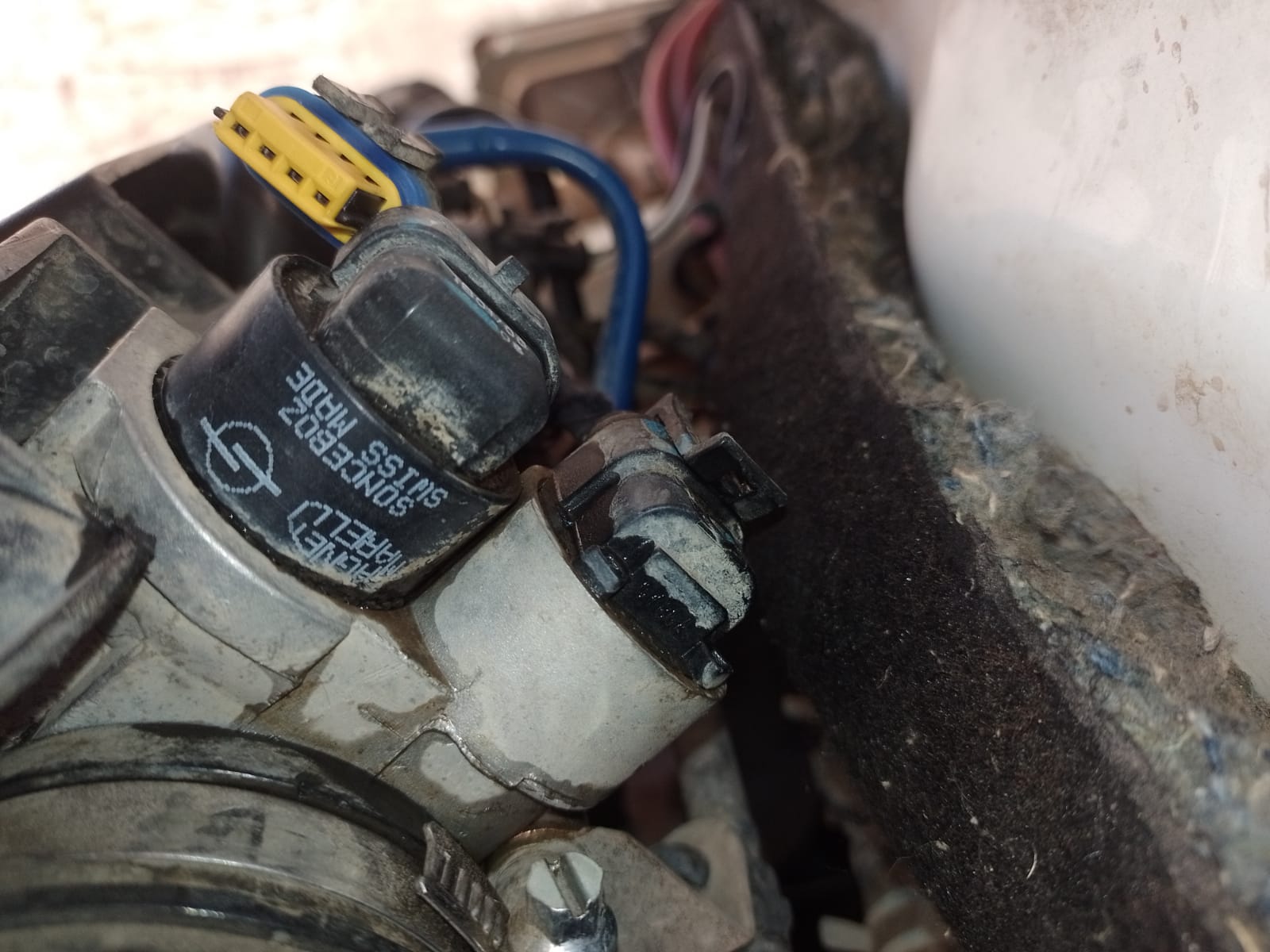

Realice prueba de continuidad en la valvula isa como indica el video y da entre los pines de los extremos y los pines del medio.
https://www.youtube.com/watch?v=YqFJva…
