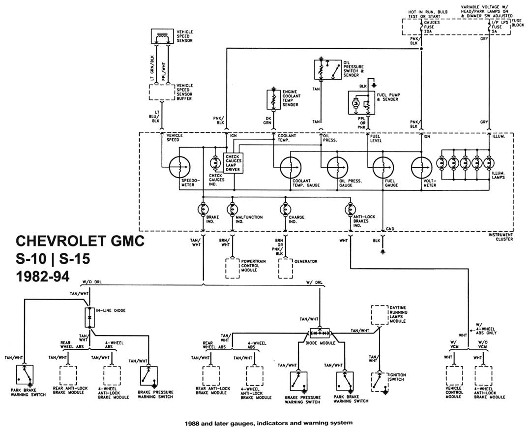

saludos, tengo un problema con el marcador de una camionta 1988 GMC-S15 2.5L 4Cil.
resulta que el flotador me marca siempre lleno, ahi queda arriba siempre no baja ni cuando se apaga, la cosa es que trabajaba marcando, se descompuso la bomba y se cambio por una nueva, y a partir de ahi se quedo arriba, el flotador, cambiamos todo la unidad deenvio (sending unit) y sigue quedando el flotador arriba.
que puede estar pasando.
me podrian indicar que colores son la tierra y el positivo del flotador ?. he leido este manual http://www.automecanico.com/auto2012/chevys829312.jpg
y viene los colores solo de la bomba creo sera PPL, Purpura o rosa y el negro tierra
Gracias.
deconecta el cableado que va a dar al tanque de gas y el marcador debe caer si no es asi el cableado esta tallando a tierra.

revise con otro flotador de otro carro, y la ahuja del tablero bajo, entonces creo que es el flotador el que no sirve, porque solo conecte el otro flotador y la ahuja se bajo hasta el nivel que tenia de gas.
