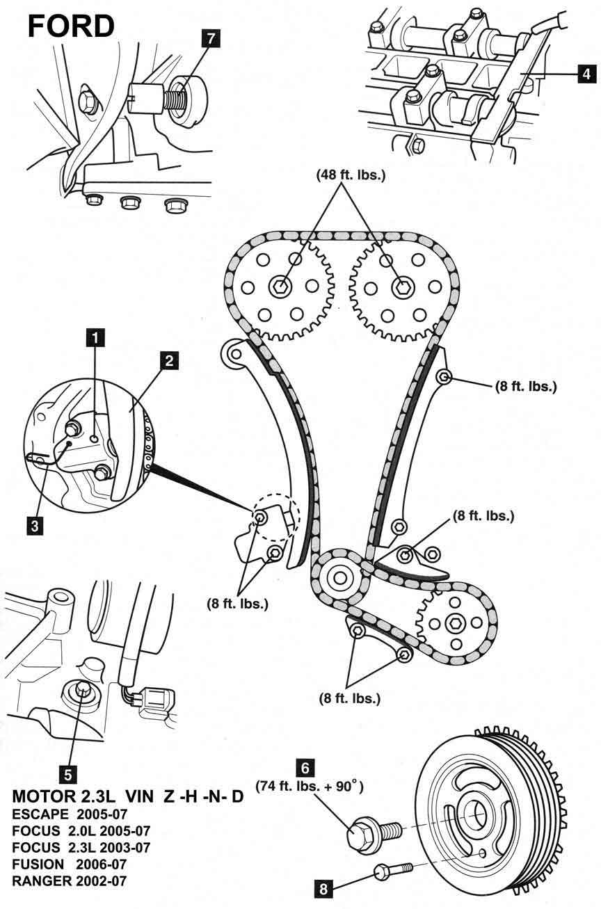

tengo una una duda para sincronisal la cadena de un motor 2.0 ford, en la parte del sigueñal, la herramienta que tengo es la (6475) la que es un tornillo en forma de lapiz, como traba al sigueñal de tope o entra en un agujero del sigueñal , el el diagrama esta en ingles, pero quiero estal maS SEGURO
