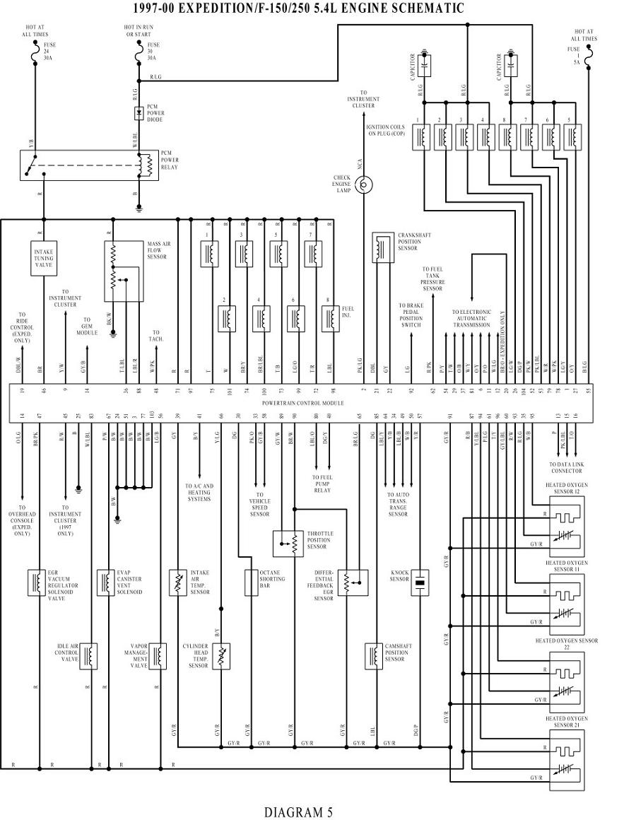

hola tengo un misfire en el piston #1 en esta esta camioneta y ya cheque compresion 150 cambie bobina cable bujia inyector y no logro que trabaje ayuda por favor de antemano muchas gracias
antonio melo
¿ya checaste con una bujia probadora tu chispa en ese cable?
¿ya checaste que alla pulsos de inyeccion?
checa que suene el inyector cuando este caminando la maquina con el estetoscopio.
gracias guicho50 no me habia podido conectar por razones de trabajo no tengopulso en el inyector estoy rastreando cables aun no queda te lo agradesco
hola amigo aqui te pongo este diagrama vere si tengo el de injectores ..!!saludos y suerte!!!
    137,8 KB · Visitas: 246
gracias carlos se los agradesco mucho de mucha utilidad estaba a ciegas carajo esto que hacen no tiene precio que dios se los page
