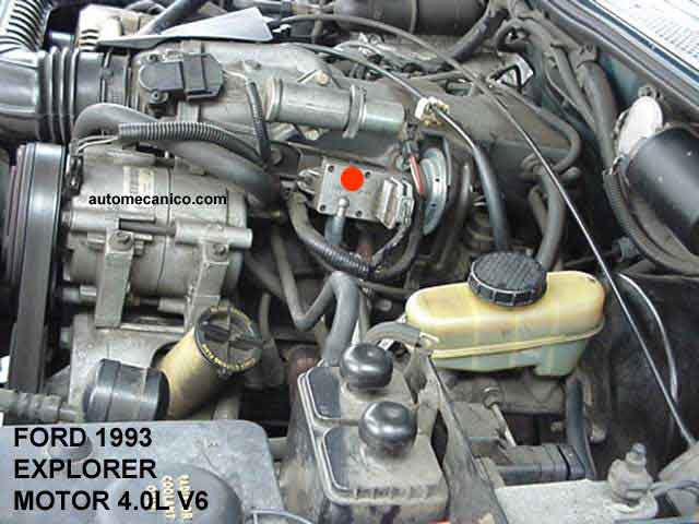

Si el motor es similar al que esta en la foto; revisa el cabledo que corre por detras del tubo que conecta gases a la EGR; algunas veces el calor pega esos alambres y te da la falla que mencionas. [el punto rojo, situa el area]
