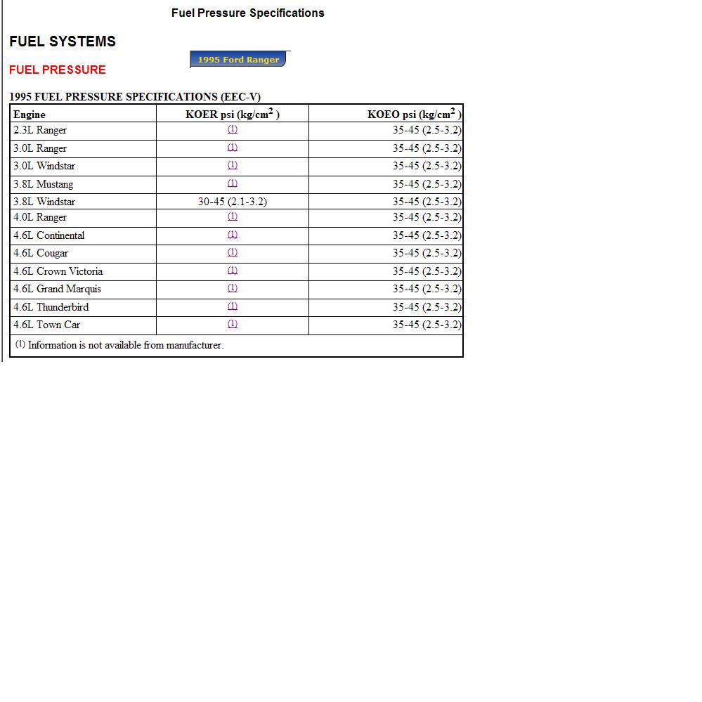

En La Tabla Que Tengo No Marca El Motor 2.0
Marca El 2.3 Y La Presion Que Marca Es De 35 A 45 Psi
    76,8 KB · Visitas: 3.078
