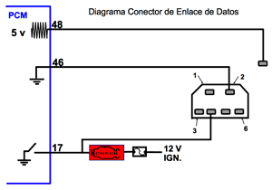

Para estos modelos se podrán obtener códigos de falla de forma práctica sin escáner o a través de éste en las siguientes pruebas KOEO (Key On Engine Off-Llave en encendido, motor apagado), en esta prueba se obtienen códigos de falla tanto presentes como los almacenados en memoria.
a) Para accesar a la prueba de obtener códigos de falla, ubique el conector de diagnóstico que es normalmente de color negro y se localiza sobre la salpicadera delantera lado izquierdo o derecho en el compartimiento del motor.
b) Realice un puente en conector de diagnóstico en la terminal 2 y un cable de color blanco con rojo suelto junto al conector. Si éste no se encuentra fuera del conector puede estar en las cavidades del conector 1, 3 o 5, identificándolo por el color del cable.
    18,8 KB · Visitas: 1.053
