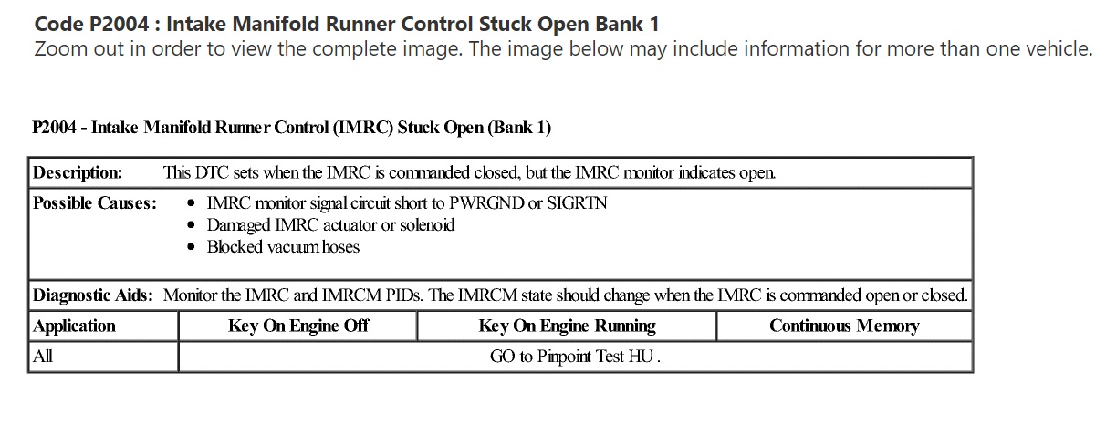

Tengo un ford ranger 2003, me tira un codigo P2004, lo que menciona esto:
DTC P2004 INTAKE MANIFOLD RUNNER CONTROL STUCK OPEN (BANK 1)
Lo que no entiendo que es en si esta falla, alguien me diga en palabras mortales que es lo que pasa. :)
Dejo un poco de informacion de este codigo para Ford Ranger 2003
DTC P2004 Intake Manifold Runner Control Stuck Open Bank 1
Causas y ayuda diagnostico
