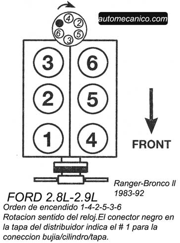

Te adjunto el esquema. Orden de encendido Ford Ranger Bronco II 1983/1992 2.8L/ 2.9L
    26,5 KB · Visitas: 2.878
