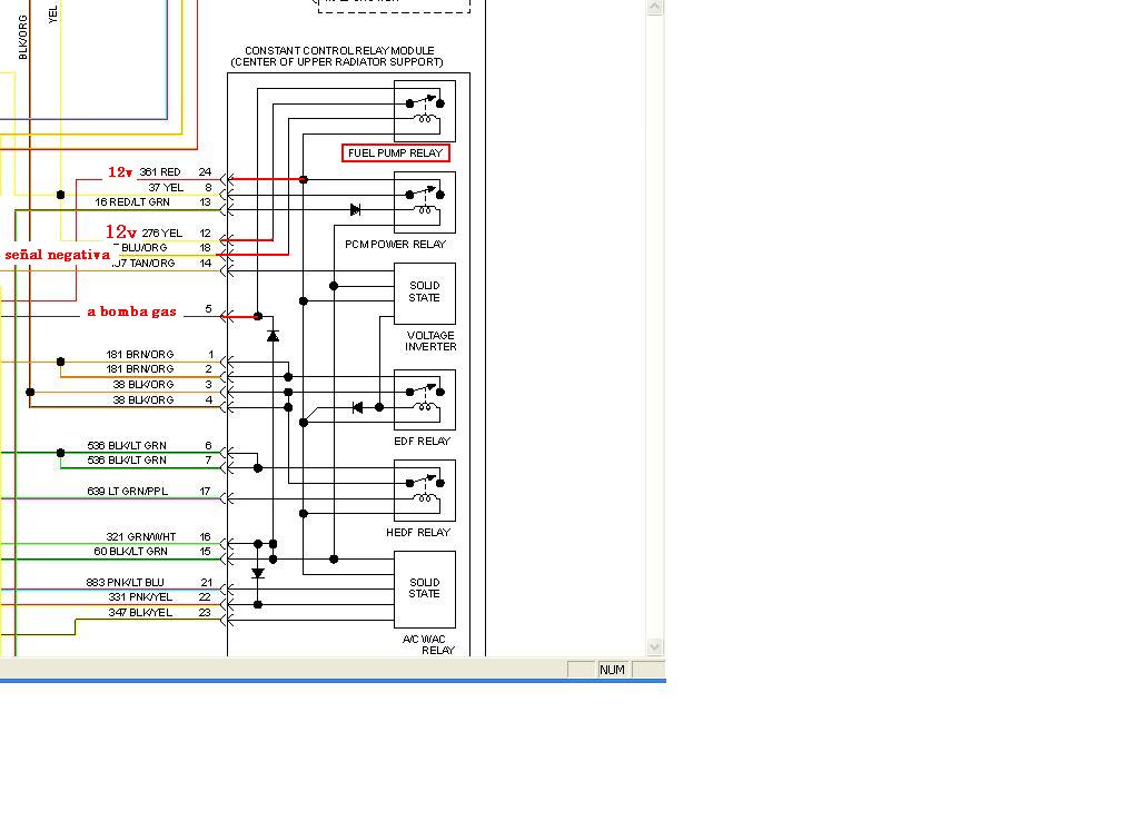

el modulo lo puedes probar metiendo voltaje en las terminales que se indica y señal de tierra en las otras terminales con un foco probador en la terminal 5 y negativo de bateria.
foco probador term. 5 y negativo
en terminal 12 y 24 cable con 12v
picar a tierra term.18
y debe prender foco probador al picar a negativo 18

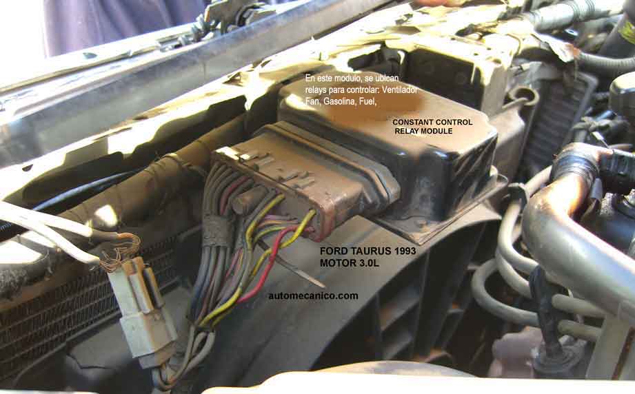

Adjunto foto del modulo de control
