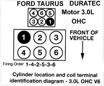

Quiero Saber Cual Es El Orden De Encendido Del Motor Duratec V6 -24 Valve, Y Que Lo Tiene Un Ford Taurus Lx, Año 1998...??? Ya Revise La Pagina De Este Foro, Y Tome Nota Del Diagrama Ahi Señalado, Pero El Carro Hace Explosiones Al Tratar De Arrancar.... Espero Sus Comentarios...agradecido
si es un modulo dis, en el mismo modulo viene como van los cables a menos que no sea su modulo original o equivalente, pero ahi debe traer los mumeros de los cilindros a los cuales van activar.
hola si verificaste el orden de los cables y la posición de los cilindros chequea los cables de bujías su resistencia el modulo podría estar defectuoso sensor de volante y la presión de gasolina
Te adjunto un diagrama para confirmar; si tienes el correcto.
Despues de confirmar; indicanos el historial de los sintomas; como empezo etc.
