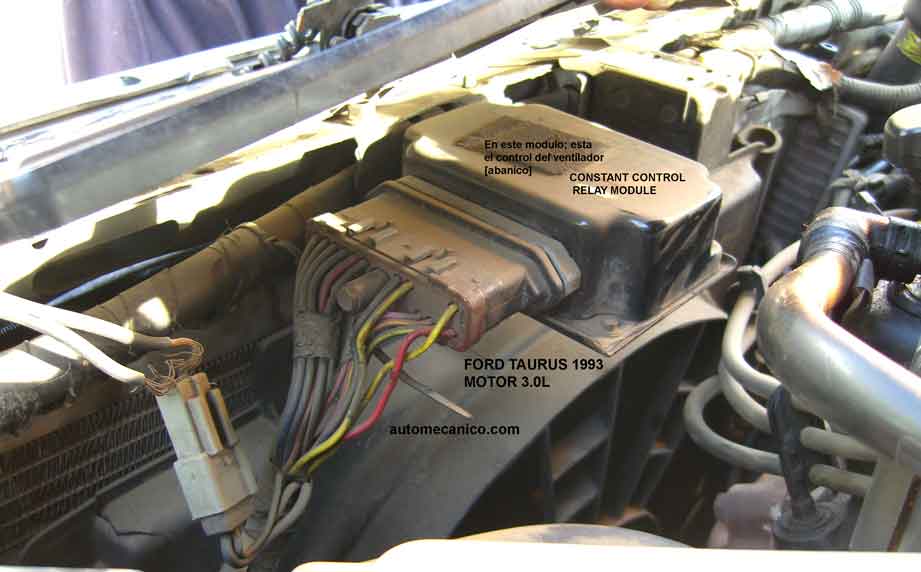

Igualmente te paso una foto de un componente llamado "constante control relays module" Es una unidad sellada, alli hay un relay que tiene que ver con la gasolina ; checa el diagrama; es cosa de hacer pruebas.
