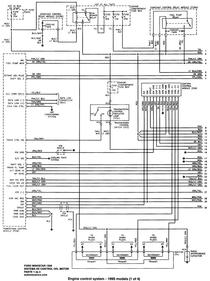

Que tal Amigos, tengo una Winstar 96 3.8L que sin mas llego a mi casa y despues de unas horas al quererla encender ya no prendio, si da marcha pero no enciende, ya revise la bomba de gasolina y no prende, revise el CCRM y no le llega el voltaje de encendido del relay de la bomba de la gasolina, segun lo que he leido este voltaje viene de la PCM, alguien sabe como verificar si esta funcionando la PCM?? hay alguna forma de testearla??, o si podria ser algo mas y alguien sabe le agradeceria mucho me ayudaran con mi problema, de nuevo muchas gracias y espero me ayuden...

checa los fusibles y que les llegue corriente según este diagrama y checa le llegue corriente al Constant Control Relay Module, si no le llega corriente, de alimentación, no lo va a poder activar la compu, asi que aun, no culpes a la compu, recuerda que lo primero es checar ALIMENTACIONES Y TIERRAS

ese Constant Control Relay Module,le debe llegar alimentación, le llega??, si no le llega, no va a funcionar, lo checaste ahí puesto???, tiene alimentación??, lo primero que se checa son LIMENTACIONES Y TIERRAS, por eso te pongo aquí el diagrama, saludos
